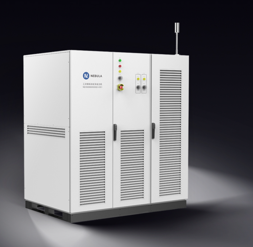

仪器名称: 电池充放电测试仪
描述: 电池充放电测试仪主要用于对电池进行充电。放电过程,检测电池的电压、电流容量、温度、循环寿命等特性,以及对电池进行活化、维护和修复等。电池充放电测试仪的工作原理是通过设置充电或放电的电流值或电压值、容量或时间、终止电压和循环次数,且对容量、电压、温度等设置保护参数,试验达到设定值时自动停止试验。电池充放电测试仪充放电原理有两种,第一种是电池充电时,由直流稳定电源组成的充电单元完成,电池放电时,由直流电子负载组成的放电单元完成;第二种是采用了ACDC+DCDC的两象限变流器结构的双向稳定电源,电池充电由双向稳定电源的正向工作模式完成,电池放电由双向稳定电源的负向工作模式完成。
相关标准: JJF 2039 电池充放电测试仪校准规范
