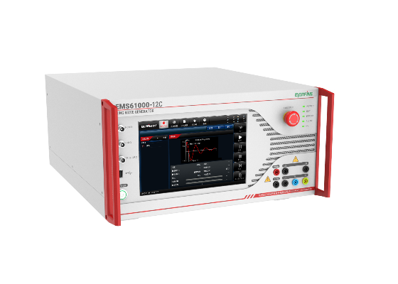

仪器名称: 振铃波,阻尼振荡波发生器
描述: 振铃波是一种由于电气网络和电抗负载的切换、电源电路故障、绝缘击穿或雷击而感应到低电压电缆中所产生的一种典型的具有陡波特性的脉冲振荡瞬态,广泛地代表了居民区和工业区及各种设施中的电磁环境。
发生器是电磁兼容抗扰度试验中重要设备之一,主要用于产生模拟电源和控制线切换或雷击引起的单次冲击的、重复率低的振荡瞬态波,在电子工业领域广泛用于检测受试设备的电气和电子设备以及电力设施的抗扰度能力。
发生器主要由直流高压发生器、充电器、振荡电路线圈、阻抗转换线圈、控制及信号显示部分组成。振铃波发生器的校准项目为:包括外观及工作正常性检查、开路特性(开路电压、上升时间、衰减、电压振荡频率)、短路特性(短路电流、上升时间)、输出阻抗等。
相关标准: JJF(电子)0007 振铃波发生器校准规范
