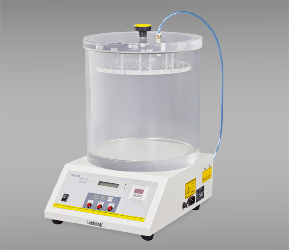

仪器名称: 软包装件密封性试验仪
技术指标: 密封性试验仪真空示值误差不超过:±1.6kPa。
密封性试验仪真空回程误差一般不大于1.6kPa。
描述: 软包装件密封性试验仪(以下简称密封性试验仪)由真空室、真空表、控制装置试样夹具和管路组成,其结构原理图如图1所示。密封性试验仪是检验软包装件密封性能的专用仪器,其工作原理是通过对真空室抽真空,使浸在水中的试样产生内外压差,然后观测试样内气体外逸情况或水向内渗人情况,以此判定试样的密封性能。
相关标准: JJF 2096 软包装件密封性试验仪校准规范
