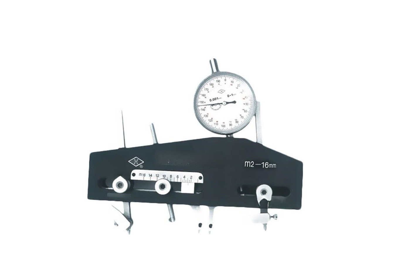

仪器名称: 齿轮齿距测量仪
描述: 相对测量法测量齿轮齿距的仪器,采用双测头结构,以被测齿轮的任一齿距(或K个齿距)作为齿距初值,依次对齿轮其他齿距(或K个齿距)进行比较测量,从而得到其他齿距(或K个齿距)相对于齿距初值的偏差,利用圆周封闭特性得到各齿距偏差。其测量原理如图1所示。
相关标准: JJF 1209 齿轮齿距测量仪校准规范
