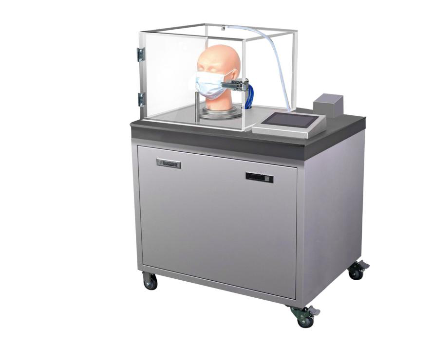

仪器名称: 口罩防护效果测试仪
描述: 用于测定口罩对颗粒物的阻隔能力的仪器。一般由气溶胶发生器、呼吸模拟器、头模、气溶胶浓度监测装置及测试仓组成。通过气溶胶发生器发生一定浓度及粒径分布的气溶胶颗粒,导人测试仓中,将口罩戴于头模上,头模内接有规定气体流量的呼吸模拟器,使得规定气体流量的气体通过口罩,采用气溶胶浓度监测装置检测口罩过滤前后的颗粒物浓度,通过计算气溶胶通过口罩后颗粒物浓度减少量的百分比来评价口罩对颗粒物的防护效果。
相关标准: JJF(纺织)108 口罩防护效果测试仪校准规范
