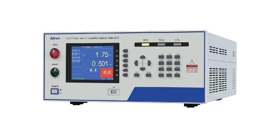

仪器名称: 安规综合测试仪
技术指标: 耐电压直流电压
范围:0.1kV~6kV,最大允许误差:±2%~±10%。
耐电压交流电压
范围:0.1kV~5kV,最大允许误差:±2%~±10%。
击穿报警电流
范围:0.05mA~50mA,最大允许误差:±2%~±10%。
电压持续时间
范围:1s~999.9s,最大允许误差:±5%。
绝缘试验电压
范围:10V~1000V,最大允许误差:±10%。
绝缘电阻
测量范围:1MΩ~10GΩ,最大允许误差:±2%~±20%
接地导通试验电流
范围:3A~30A(50Hz),最大允许误差:±5%。
接地导通电阻
测量范围:10mΩ~600mΩ,最大允许误差:±2%~±10%。
泄漏试验电压
泄漏试验电压最大允许误差为±5%。
泄漏电流
测量范围:0.05mA~10mA,最大允许误差:±2%~±10%。
描述: 安规综合测试仪是测试被测件是否满足相应电气安全要求的仪器,主要包含向被测件输出需要的交直流试验电压或电流,设定报警门限电流或电阻,试验达到设定的时间自动切断输出等功能。
安规综合测试仪主要由基准电压、基准电流、电压调节器、电流调节器、电压测量、电流测量、声光报警、指示装置、控制单元等模块组成,用于对各类电器、电子设备进行绝缘、耐电压、接地导通和泄漏电流测试。
相关标准: JJF (电子)0004 安规综合测试仪校准规范
