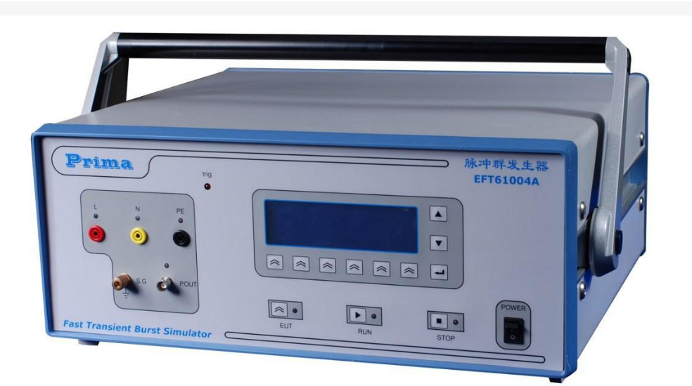

仪器名称: 群脉冲发生器
描述: 电快速瞬变脉冲群模拟器(以下简称脉冲群模拟器)包括电快速瞬变脉冲群发生
器、耦合去耦网络及容性耦合夹。脉冲群模拟器主要用于模拟沿电网传播或从信号线耦
合的电快速瞬变脉冲群对电子仪器设备的冲击过程,考察被测试电子仪器设备的抗电快
速瞬变脉冲群的能力。电快速瞬变脉冲群发生器(以下简称脉冲群发生器)主要由高压源、充电电阻、储能电容器、高压开关、波形网络等组成。耦合去耦网络由耦合网络和
去耦网络两部分构成,用于交、直流电源端口的验收试验。容性耦合夹由耦合夹及两端
高压同轴接头构成,用于输入、输出和通讯端口上的连接线的验收试验。单脉冲波形及
脉冲群波形分别如图1和图2所示。
