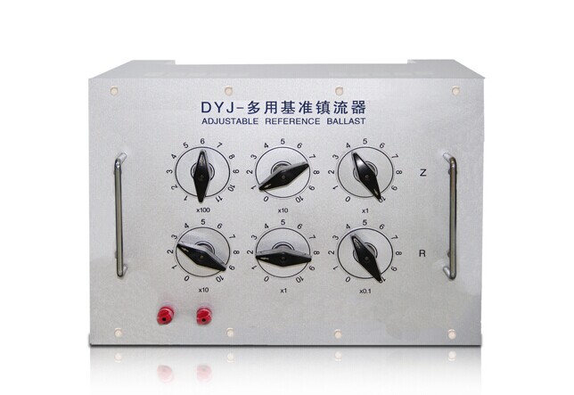

仪器名称: 基准镇流器
描述: 基准镇流器连接在电源和光源之间,为量光源电器的特性参数提供一个基准参考点。频率为50 Hz或60Hz的基准镇流器,是一种特殊设计的电感式镇流器,由一个或几个自感线圈构成,装有或未装有辅助电阻器;频率为20kHz~50kHz的基准镇流器,是一种特殊设计的电阻式镇流器,由一个或几个电阻器构成,可装有适当的电感或电容。基准镇流器通常密封安装在具有机械、电气和防磁保护功能的外壳中。基准镇流器按赋值分为单值基准镇流器、多值基准镇流器;按工作对象分为荧光灯基准镇流器和高强度气体放电灯基准镇流器;按工作频率分为工频基准镇流器、高频基准镇流器,其中工频基准镇流器呈感性,高频基准镇流器呈阻性。
相关标准: JJF 1502 基准镇流器校准规范
