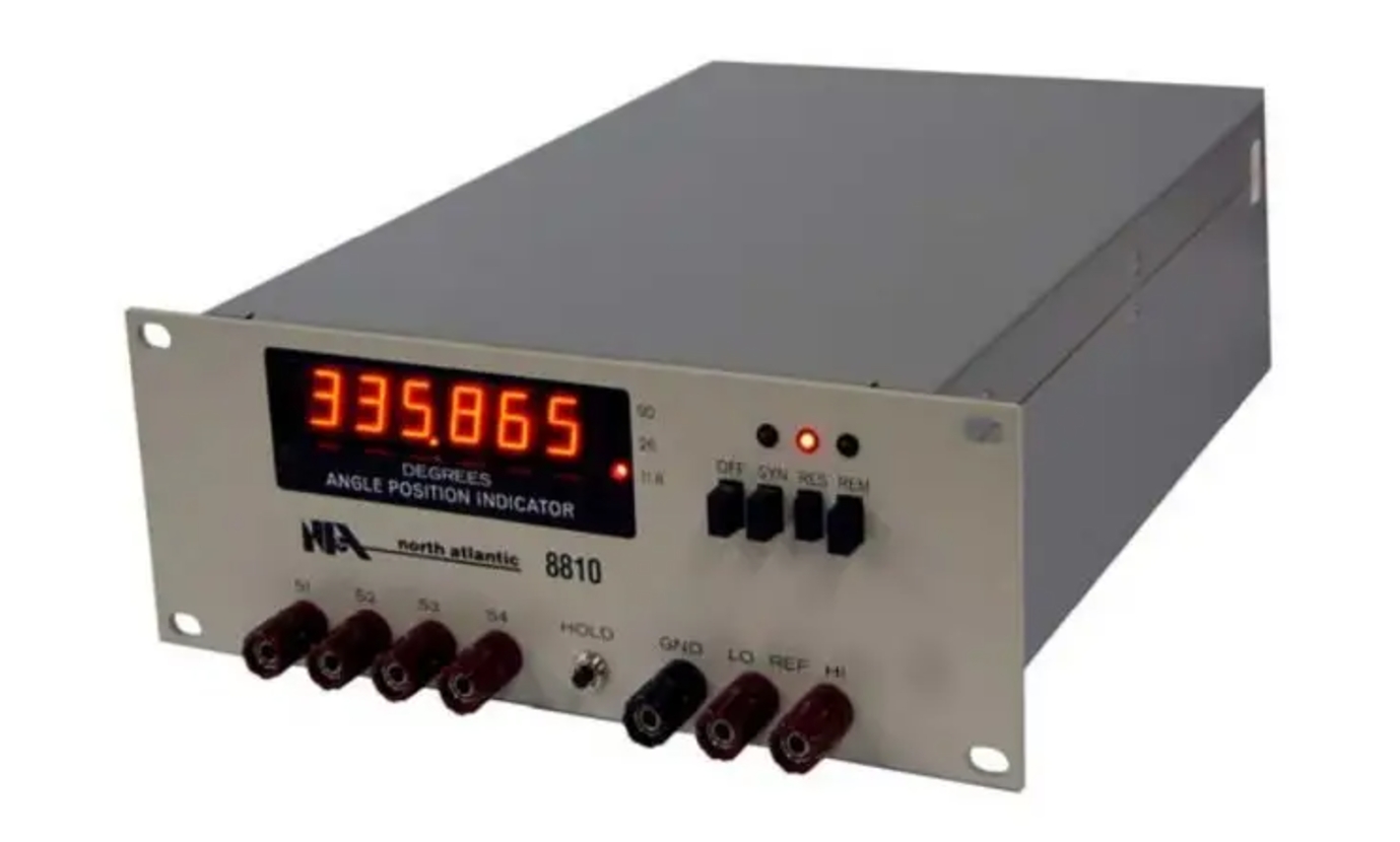

仪器名称: 高精度角度位置指示器
型号规格: 8810
技术指标: 角度范围:0~360°
允差不优于:±0.004°
描述: 指示器广泛应用于民用航空维修领域中同步及解算信号的测量及显示。
指示器一般包括以下几个部分:电源系统、模数转换电路、指示与控制电路、IEEE-488及USB接口。根据其规格和用途,可以采用不同的组合形式。
指示器是一个精确的随动系统,它可以将输入的任意标准电平模拟信号,转换为同步或解算的数据,从前面板的数码管显示或从后面的接口输出。
相关标准: JJF(民航)0014 角度位置指示器
