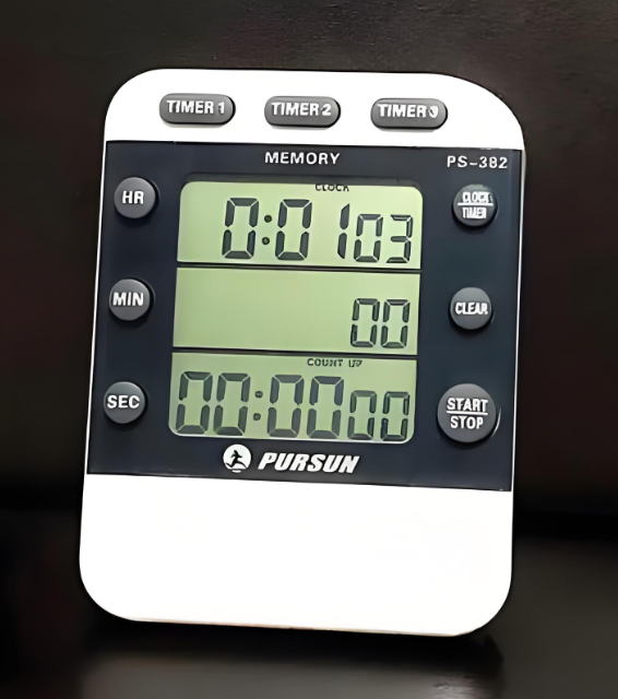

仪器名称: 计时器
型号规格: PS-382
生产厂家: 深圳市追日电子科技有限公司
描述: 秒表是一种简单的时间间隔计量器具,分为电子秒表、机械秒表和电秒表,电子秒表的主振源为石英品体振荡器,测量结果以液品数字显示,最小显示位一般为 10 ms,少数为1ms。测量误差主要来源于石英品体振荡器的频率准确度。机械秒表的主振源为机械振荡的游丝,通过传动齿轮带动指针在度盘上旋转,用度盘上的刻度显示测量结果。最小刻度一般为0.1s或0.2s,个别的为 0.01s或 0.02s。测量误差来源于游丝振荡周期的准确度、传动齿轮的间隙和摩擦力。
电子秒表和机械秒表广泛用在化学分析、运动比赛及要求不高的计时领域。电秒表主要用于测量各种继电器、电磁开关、机械触点的吸合、释放、转换的动作时间。
相关标准: JJG 237 秒表

这种计时器,秒表的规范适用吗,还有就是设备夹具是不是也不一样了,有专用夹具吗
静心养气 发表于 2025-9-16 17:04:25 | 显示全部楼层
只能参照着来,一般分辨力都是1s的
