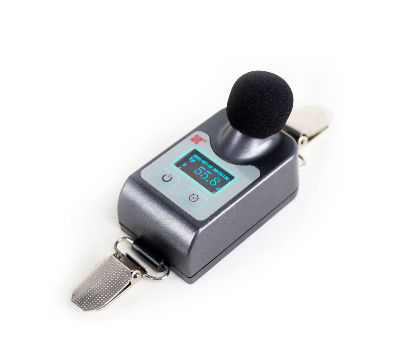

仪器名称: 个人噪声剂量计
英文名称: Noise Dosimeters
描述: 噪声剂量计是在某一时间段对声压积分而测定噪声暴露并显示为评判标准声暴露的百分数或法定声暴露限值的百分数的噪声测量仪器。它通常由测量传声器、前置放大器、信号处理器和显示器所组成。信号处理器包括具有A频率计权的放大器、平方装置、积分装置、阈电路(可能有)以及自锁过载指示器等。噪声剂量计通常无需指数时间计权,但也有一些采用了S或F时间计权。
噪声剂量计通常采用85 dB或 90 dB 的评判标准声级,也可采用其他的评判标准声级。常用的交换率为3dB,有时也使用4dB、5 dB 或其他的交换率。
噪声剂量计广泛应用于监视可能损害听力的噪声环境。它通常由作业人员佩戴,测量传声器安装在作业人员的肩上、胸部或耳旁。噪声剂量计也可用作区域监测仪器而不附着在作业人员身上。
本规程规定了一个性能等级的噪声剂量计的计量特性要求,此性能等级与符合GB/T 15952-2010 要求的个人声暴露计相当。在 A计权声压级范围为 80 dB~130 dB.标称频率范围为 63 Hz~8 kHz时,该性能等级与符合 GB/T 3785.1-2010要求的2级积分平均声级计相当。
相关标准: JJG 655 噪声剂量计
