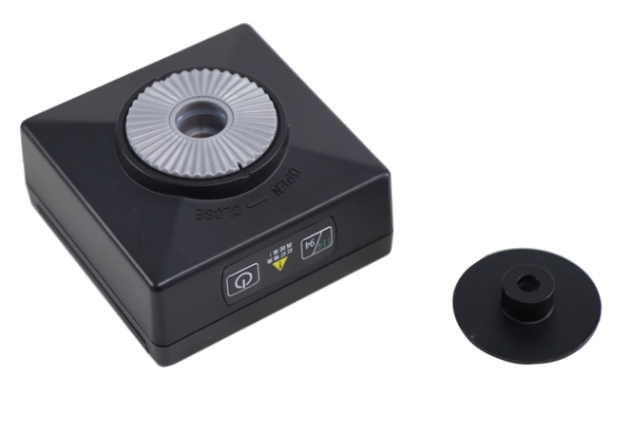

仪器名称: 声校准器
型号规格: AWA6021A
测量范围: 94dB和114dB
等级: 1级
技术指标: /
生产厂家: 杭州爱华仪器有限公司
描述: ◆ 体积小,重量轻,性能稳定;
◆ 使用方便,具有气压自动补偿功能;
◆ 具有94 dB和114 dB两个声压级;
声校准器是一种能在一个或几个频率点上产生一个或几个恒定声压的声源,它用来校准测试传声器、声级计及其它声学测量仪器的绝对声压灵敏度。
相关标准: JJF 1853 声强校准器校准规范
产品型号
AWA6021A型
AWA6022A型
准确度
1级
2级
标称声压级
94 dB和114 dB
声压级准确度
±0.25 dB
±0.4 dB
频率
1000 Hz(准确度±0.7%)
谐波失真
≤1.0 %
总失真
≤2.5%
外形尺寸(mm)
72×72×42
70×70×35.2
适用传声器尺寸
Φ23.77 mm(1″)、Φ12.7 mm(1/2″)、Φ6.35 mm(1/4″)
工作温度范围
- 10 ℃~50 ℃
