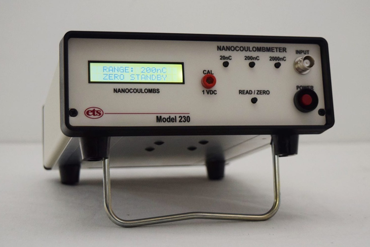

仪器名称: 库仑计
英文名称: Nano Coulomb Meter
型号规格: 230
分辨率: 20nC/0.01nC; 200nC/0.1nC; 2000nC/1.0nC
技术指标: 满量程的2%+/-1字
描述: 电荷量测量仪是用来测量带电体如织物、带电导体等)的电荷量而设计的仪表可直接读出电荷量值,一般采用集成电路、高输入阻抗运放和静电电容器等元件,可以配合法拉第筒使用。电荷量测量仪的测量对象可以统一认为是各种能输出电荷量的电荷源,包括静态电荷源、带电电容器、摩擦后织物等。
相关文档: 说明书
相关标准: JJF 2018 电荷量测量仪校准规范
