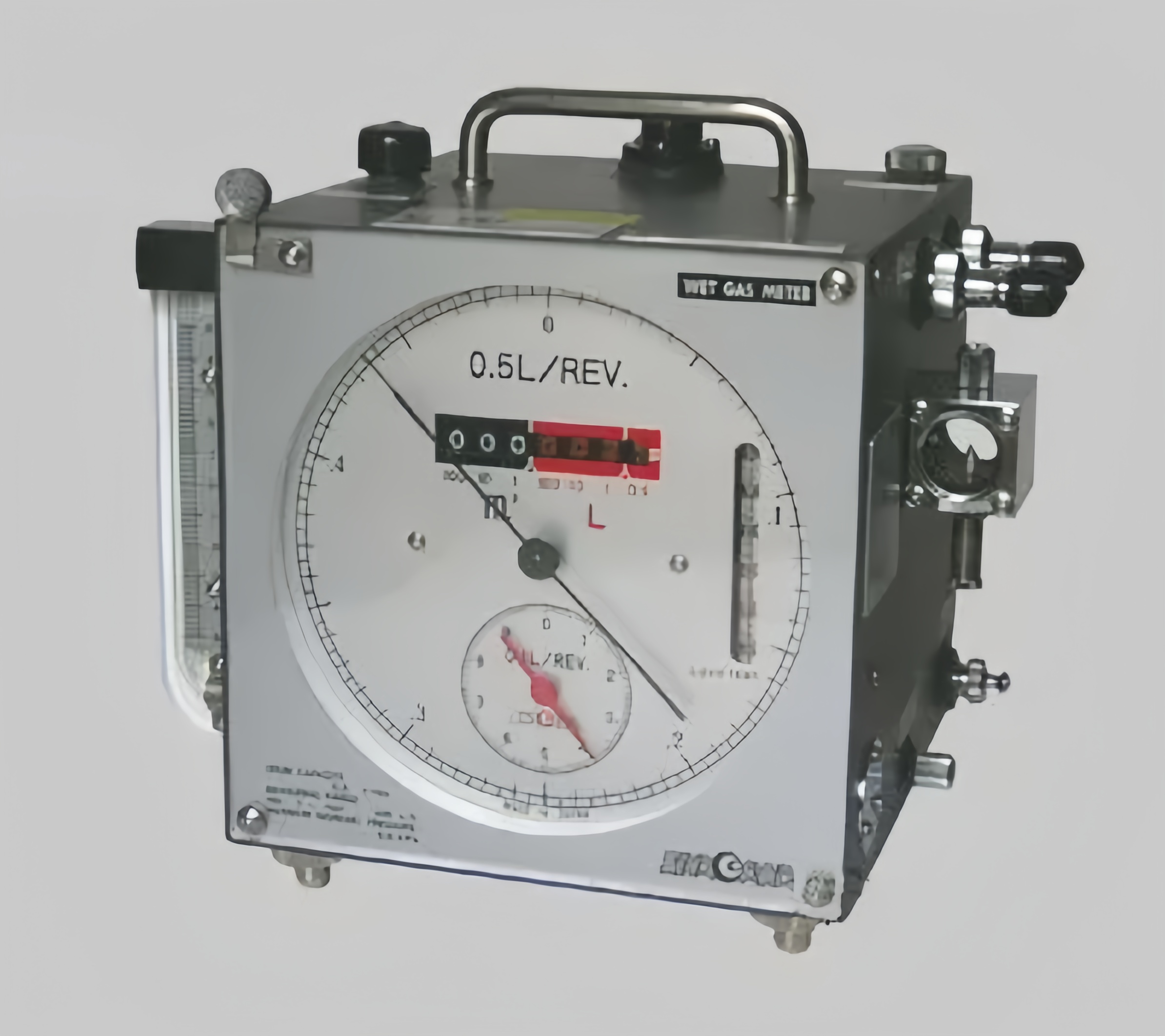

仪器名称: 湿式气体流量计
型号规格: W-NK-10B
测量范围: 0.33~100L/min(20~6000L/h)
技术指标: Urel=0.3%
生产厂家: 品川
描述: 当被测气体通过湿式气体流量计时,在湿式气体流量计的进出气端形成差压。差压迫使鼓轮转动,从而使气体逐次充满计量室。计量室离开液面时充气,进入时密封液将气体排出。鼓轮每转一圈,每个计量室将被气体充满和排空一次。由于计量室的容积是一定的,因此记录计量室被充满和排空的循环次数,可得通过湿式气体流量计的气体累积流量。
相关标准: JJF 1357 湿式气体流量计校准规范
