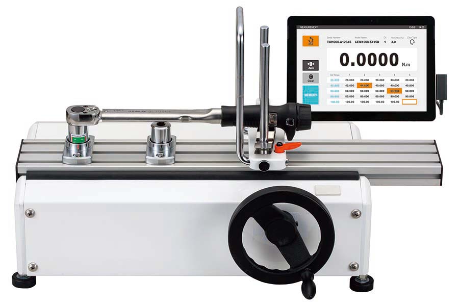

仪器名称: 扭力扳手检测仪
型号规格: TCC2/TCC2-G
技术指标: 精度±1%+1位数
描述: 适用于扭力扳手的校准、调整和数据管理
扭矩范围宽达2个或多个传统DOTE4检测仪组合的范围。
简洁易用的触摸屏操作(界面语言可选日语和英语)。
转轴式加载装置使扭力扳手在检测过程中保持固定位置。
校准程序符合ISO6789标准。
也有面向日本国内的飞机制造业用的规格,出口美国用的美制单位(lbf・in等)或出口亚洲用的公制(kgf・cm等)单位的规格。
相关标准: JJG797 扭矩扳子检定仪检定规程
