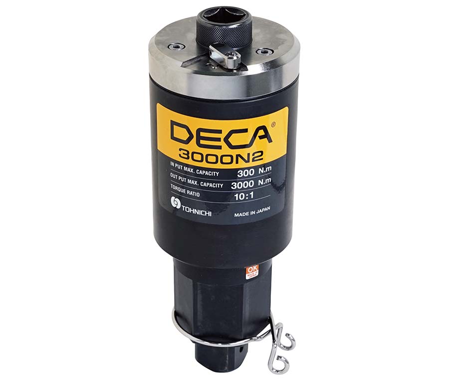

仪器名称: 10倍扭力增强装置
型号规格: DECA2/DECA
技术指标: 精度 ±5%
生产厂家: TOHNICHI
描述: 设计为输出扭矩为输入扭矩的10倍,因此即使需要大扭矩时,操作人员也可以一人轻松操作。
采用圆柱形的紧凑设计,可用于狭小空间的紧固作业。
与传统产品相比,DECA2系列(DECA450N2~DECA3000N2)实现了小型轻量化,其质量比最大为-30%,全长比最大为-22%。另外,增加了棘轮装置,提高了在狭小空间的操作性。
DECA系列(DECA4500N~DECA18000N)的输入端带有快速转动设备,可提高作业效率。
覆盖从小到大的所有范围,适用于各种操作。
反力臂(=万向臂,需另购),适用于各种形状的紧固应用。
相关标准: JJF(民航)0121 发动机专用扭矩倍增器校准规范
