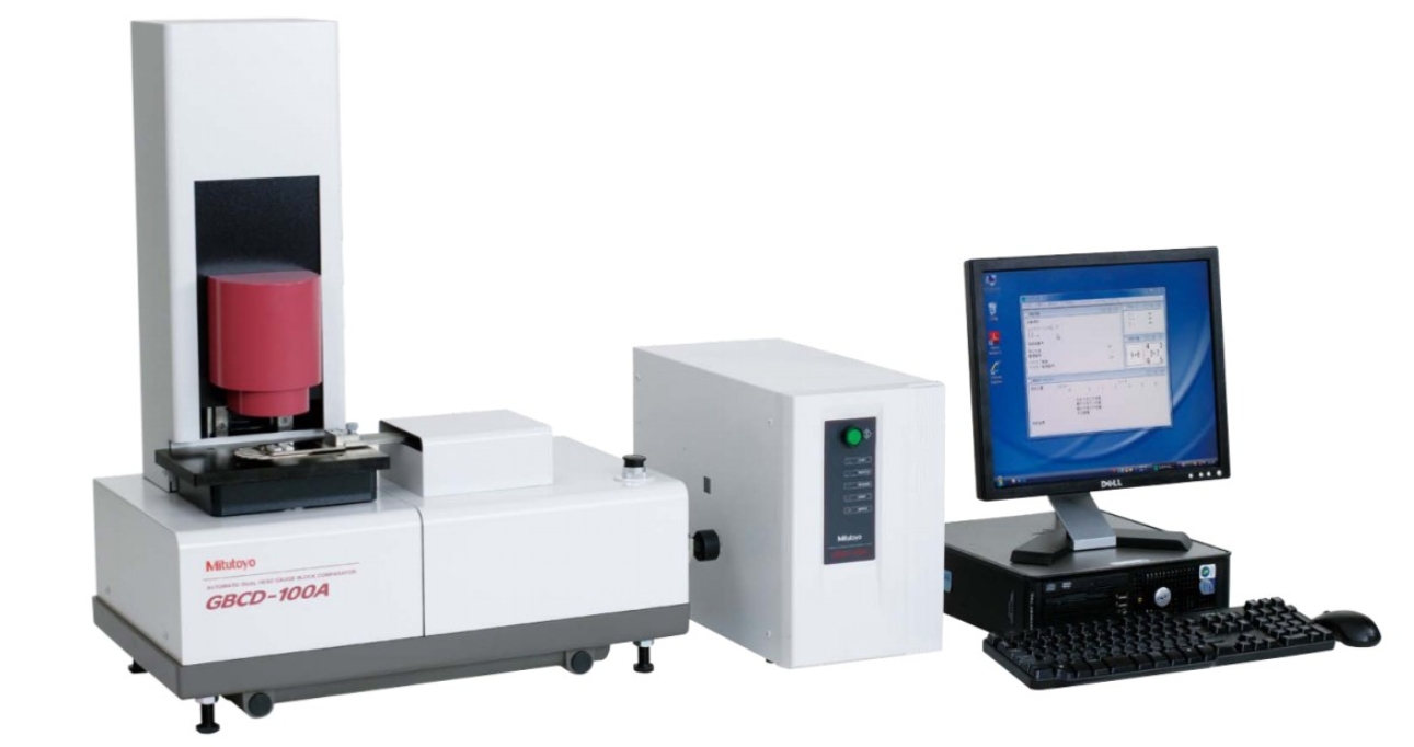

仪器名称: 量块比较仪
型号规格: GBCD-100A
测量范围: (0.5~100)mm
分辨率: 0.01um
技术指标: ±(0.03+0.3L/1000)um
L=量块长度(mm)
生产厂家: Mitutoyo
描述: GBCD-100A测量矩形量块尺寸范围0.5mm-100mm,能够自动进行被检测量块和标准量块的比较。
由于使用了上下测头之间的差异测量(双头系统),补偿结果不受薄量块弯曲的影响。
测量配置:与标准量块进行一个周期的自动比较测量。
相关标准: JJF 1304 量块比较仪校准规范
