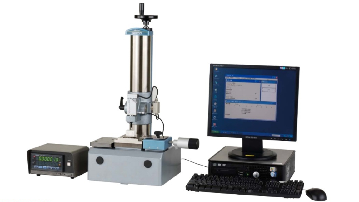

仪器名称: 量块比较仪
型号规格: GBCD-250
测量范围: (0.1~250)mm
分辨率: 0.001um
技术指标: ±(0.03+0.3L/1000)um*
L=量块长度(mm)
生产厂家: Mitutoyo
描述: 测量对象: 矩形量块,方形量块(要求专用支架-可选配件)
测量方法: 上下测头之间的差异测量(双头系统)
相关标准: JJF 1304 量块比较仪校准规范
