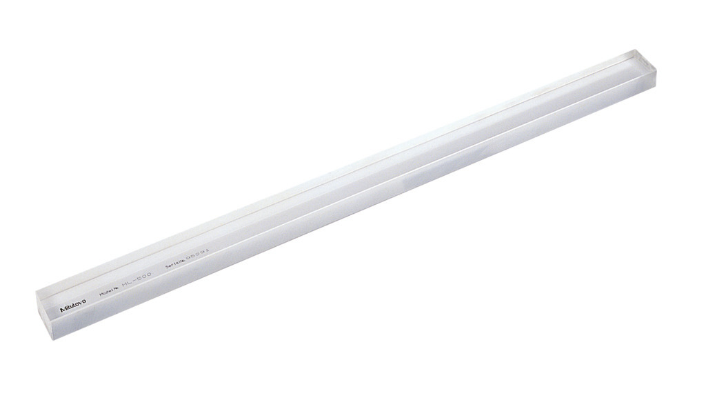

仪器名称: 玻璃线纹尺,标准尺
英文名称: Standard Scales
型号规格: HL--250/HL-500
测量范围: 250/500
分辨率: 1mm
技术指标: (0.5+L/1000)um(20℃时)
L为测量长度((mm)
生产厂家: Mitutoyo
描述: 玻璃材料:低膨胀系数玻璃
相关标准: JJG 73 高等别线纹尺检定规程
低膨胀系数玻璃(0.00±0.02)x10-6/K
分度值:1mm
刻线宽度:4um
