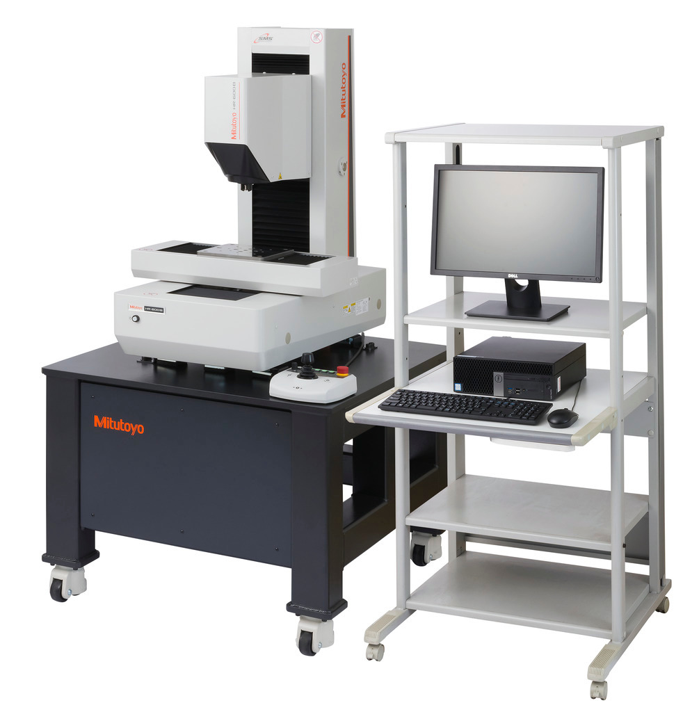

仪器名称: 硬度计
型号规格: HR-610A/HR-620A/HR-620B
测量范围: 试验力(9.807~2452)N
分辨率: 0.01
生产厂家: Mitutoyo
描述: HR-600系列可应对多种工件, 从曲轴、 气缸体等硬金属工件, 到刹车片、 塑料零件等软质工件均可测量。
● 1台即可支持洛氏硬度、 布氏硬度两种试验。
● 三丰首款Z轴方向移动机型硬度试验机,移动范围210mm,驱动速度10mm/s。
● 工作台更大,测量范围更广,气缸体等大型工件可以直接放置在工作台上测量。 可以测量最大100kg的重型工件。
● HR-620B配备了 X轴工作台, 通过与机器人构建联动的系统, 可将从工件安装到根据检查结果分类的所有作业自动化。
相关标准: JIS B7726:2017,1S0 6508-2:2015,ASTM E18-20
JIS B7724:2017,1S0 6506-2:2017,ASTM E10-18
IS0 2039-1:2001
JS K7202-2:2001,150 2039-2:1987,ASTM D785-08[A&B]
