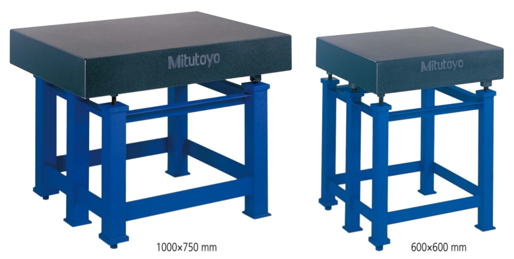

仪器名称: 岩石平板
型号规格: (300~3000)mm
技术指标: 平面度(2~13.5)um
生产厂家: Mitutoyo
描述: 天然石材不会随着时间推移而变质或发生尺寸变化。
岩石平台的最显著特征是:他的硬度是铸铁的2倍。
由于岩石平台更硬,粒度更细,比铸铁更脆,如果刮伤,不会产生毛刺和凸起。
需在一个稳定的温度环境中使用。
由于上表面和后表面的温度差产生的平面度误差,所以应避免在阳光直射下使用。此外,不要放置在空调等附近。
推荐使用环境:温度20+1℃,湿度58±2%。
相关标准: JJG 117 平板
