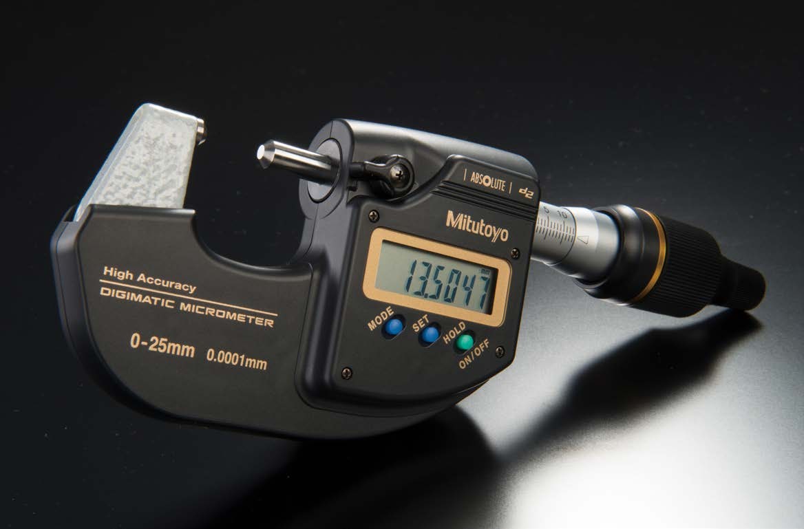

仪器名称: 高精度数显千分尺
英文名称: High-Accuracy Digimatic Micrometer
型号规格: MDH-25MB
测量范围: 0-25mm
分辨率: 0.0001mm(0.0005mm可切换)
技术指标: ±0.5um
描述: 本款千分尺分辨力为0.1um,是需要用手持式工具进行高精度测量顾客的理想选择。
高精度的数显千分尺,采用日本三丰公司创新的0.1um分辨力ABS(绝对式)旋转编码器和高精度螺纹加工技术,将误差降低到±0.5um,从而在不牺牲可操作性的前提下提高测量的准确性。
高钢性尺架和高性能恒定测力的装置能够使测量更稳定,同时在工件测量时发出咔哒声,保证测量正常进行。
可拆卸隔热装置能够降低转移到本体的温度,从而减少手持工具测量时由于尺架的热膨胀造成的误差。
ABS(绝对式)旋转编码器也可以避免每次打开电源时进行原点设置,能够直接测量。
本款高精度数显千分尺能提供更高的可靠性,不会出现超速误差。
测量面为硬质合金。
相关标准: JJG 21 千分尺
