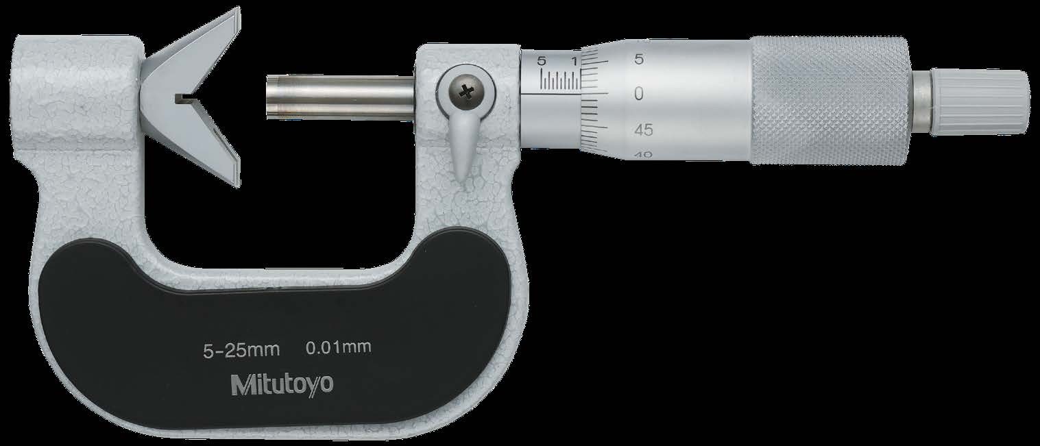

仪器名称: 奇数沟千分尺,V型测砧千分尺
描述: 测量凹槽个数为奇数的刀具(如丝锥,铰刀,铣刀)的外径尺寸。
测量丝锥的有效直径尺寸。
测量面为硬质合金。
带有恒定测力的装置。
相关标准: JJG 182 奇数沟千分尺
