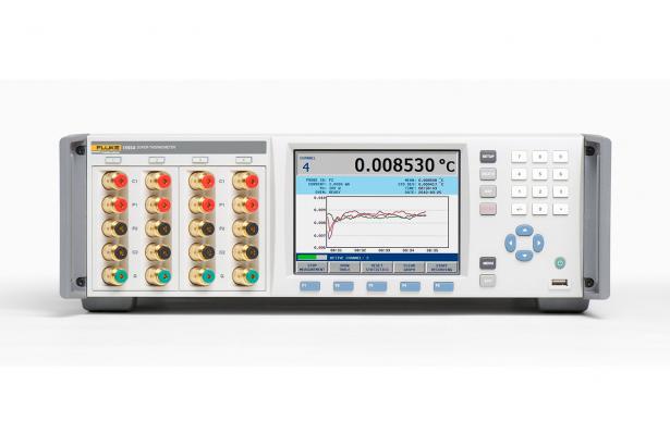

仪器名称: 超级测温电桥
英文名称: Super-Thermometers
型号规格: 1594A/1595A
描述: 准确度可达 0.06 ppm (0.000015 °C)。
与 SPRT、PRT、RTD 和热敏电阻兼容。电阻量程 0 Ω 至 500 k Ω。
电阻率自校准技术可验证并校准电阻率准确度。
温控内部参考电阻器、自动零功率测量和经校准的感应电流,可降低仪器的总体不确定度。
采样速率只需一秒,还可通过以太网进行远程查看和设备控制。
相关文档: 说明书
相关标准: JJF 1444 直流比较仪式测温电桥校准规范
JJG 484 直流测温电桥
JJF 2189 铂电阻温度计用精密测温仪校准规范
1594A/1595A 技术指标
电阻测量范围0 ~ 500 kΩ
比率测量范围0 ~ 10
外部参考电阻范围1 Ω ~ 10 kΩ
内部参考电阻1 Ω, 10 Ω, 25 Ω, 100 Ω, and 10 kΩ
显示单位比率 (RX/RS), K, °C, °F, Ω
显示分辨率0.1 ~ 0.000001
前面板通道四路 PRT/热敏电阻通道 (通道2和4既可以接被测电阻又能接参考电阻)
后面板通道2路参考电阻专用通道
存储能力80,000个带日期时间的读数(约6 MB)
计算机通讯接口RS-232, USB, IEEE-488, 以太网
电阻比准确度, 95% 置信概率, 1年1594A1595A
比率: 0.95 ~ 1.050.24 ppm0.06 ppm
比率: 0.5 ~ 0.95, 1.05 ~ 2.00.64 ppm0.16 ppm
比率: 0.25 ~ 0.5, 2.0 ~ 4.00.8 ppm0.2 ppm
比率: 0.0 ~ 0.252.0 x 10-75.0 x 10-8
比率: 4.0 ~ 10.02.0 ppm0.5 ppm
1594A/1595A 绝对电阻准确度, 95% 置信概率, 1年
电阻量程 (参考电阻/激励电流)
0 Ω ~ 1.2 Ω (1 Ω , 10 mA)40 ppm 或 0.000012 Ω取大者
0 Ω ~ 12 Ω (10 Ω, 3 mA)10 ppm 或 0.000024 Ω取大者
0 Ω ~ 120 Ω (25 Ω, 1 mA)5 ppm 或 0.000024 Ω取大者
0 Ω ~ 400 Ω (100 Ω , 1 mA)4 ppm 或 0.00008 Ω取大者
0 kΩ ~ 10 kΩ (10 kΩ, 10 μA)5 ppm 或 0.000012 Ω取大者
10 kΩ ~ 40 kΩ (10 kΩ, 10 μA)8 ppm
40 kΩ ~ 100 kΩ (10 kΩ, 2 μA)20 ppm
100 kΩ ~ 500 kΩ (10 kΩ, 1 μA)80 ppm
1594A/1595A 外型尺寸
重量7.5 kg (16.5 lbs)
外部宽 x 高 x 长432 x 153 x 432 mm (17 x 6 x 17 英寸)
1594A/1595A 通用技术指标
交流电源100 V ~ 230 V ±10%, 50/60 Hz
操作海拔3000 米
保修期1年
校准报告2NVLAP认可
1达到准确度需要2秒每次
2标准校准报告包含从1 Ω ~ 100 kΩ的电阻数据。如果需要100 kΩ ~ 500 kΩ的电阻数据,需要额外订购证书,型号为1994和1995
