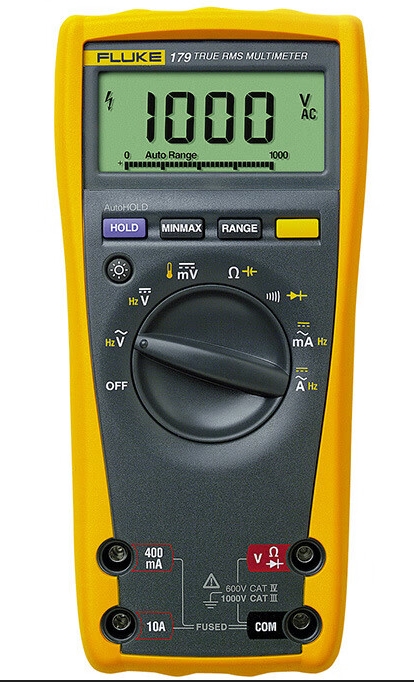

仪器名称: 真有效值数字万用表
型号规格: 179C
生产厂家: Fluke
描述: 170C系列万用表型号均具真有效值电压和电流测量
0.09%的基本准确度(177C、179C型)
6000字的分辨率
具有模拟指针和背光的数字显示屏(177C、179C)
170C系列万用表型号均具手动和自动量程
显示保持和自动保持
频率和电容测量
电阻、通断和二极管测量
温度测量(179C)
最小值-最大值-平均值记录功能
170C系列万用表型号均具平滑模式,可以滤除快速变化的输入信号
通过前面板进行不开盖校准
一体化人体工程学护套
EN61010-1 CAT III 1000V / CAT IV 600V
测量速度是其它多用表速度的两倍
相关标准: JJF 1587 数字多用表校准规范
技术指标
直流电压精度¹±(0.09% + 2)
对地最大分辨率0.1 mV
最大值1000 V
交流电压精度¹±(1.0% + 3)
对地最大分辨率0.1 mV
最大值1000 V
直流电流精度¹±(1.0% + 3)
对地最大分辨率0.01 mA
最大值10 A
交流电流精度¹±(1.5% + 3)
对地最大分辨率0.01 mA
最大值10 A
电阻精度¹±(0.9% + 1)
对地最大分辨率0.1 Ω
最大值50 MΩ
电容精度¹±(1.2% + 2)
对地最大分辨率1 nF
最大值10,000 µF
频率精度¹±(0.1% + 1)
最大值分辨率0.01 Hz
最大值100 kHz
温度精度¹±(1.0% + 10)
对地最大分辨率0.1 °C
量程-40 °C / 400 °C
1. 精度是指每种功能的最佳精度
环境指标
工作温度-10 °C 至 +50 °C
存放温度-30 °C 至 +60 °C
湿度(无冷凝)0% – 90% (0 °C – 35 °C)
0% – 70% (35 °C – 50 °C)
安全规格
过电压类别EN 61010-1 到 1000 V CAT III
EN 61010-1 到 600 V CAT IV
机构批准UL、CSA、TÜV 已列出,VDE 待定
机械和通用规格
尺寸43 x 90 x 185 mm
重量420 g
保修期终身
电池寿命碱性电池通常为 ~200 小时,无背光灯
