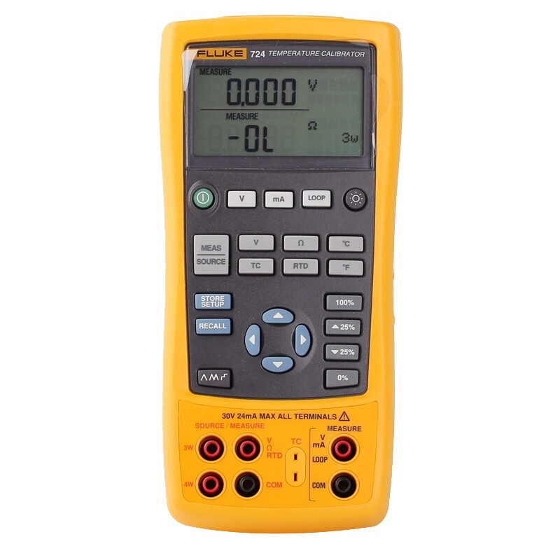

仪器名称: 温度校准器
型号规格: 724
生产厂家: Fluke
描述: 通过双显示屏幕,您可以同时查看输入和输出信号
测量RTD、热电偶、欧姆和电压,测试传感器和变送器
输出/模拟热电阻,热电偶,电压,电阻来校准变送器
通过25%和100%步进来进行快速线性测试
通过自动步进和自动斜坡功能实现远程测试
给变送器提供回路电源的同时进行mA测量
小巧的流线型设计,容易携带和手持
坚固、可靠,适合现场使用
明亮的背光显示屏,可以在任何照明条件下工作
4节AA电池,电力充沛
电池仓门,方便更换电池
