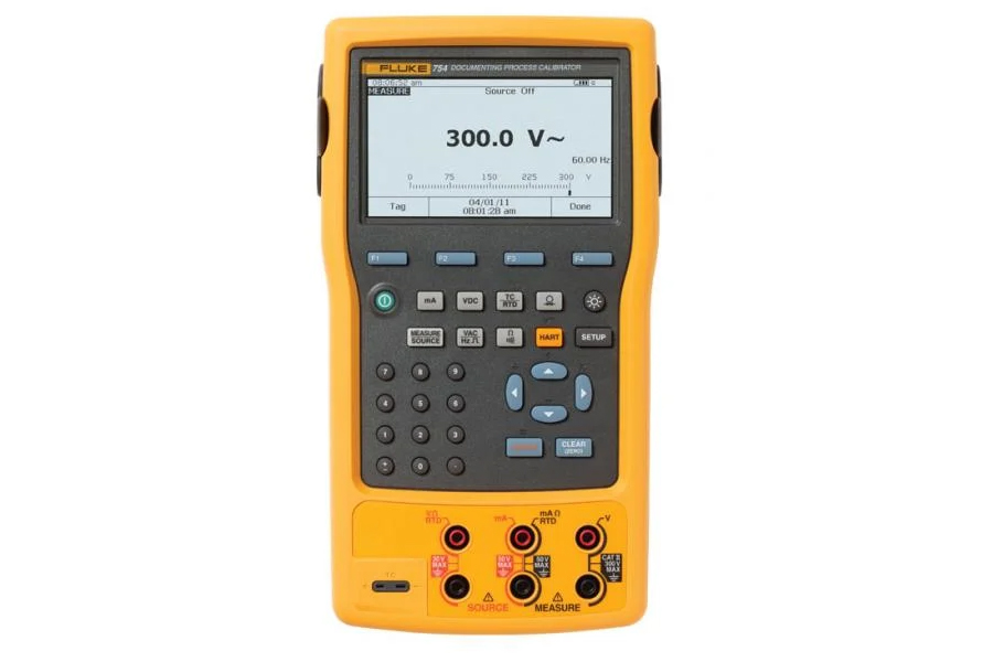

仪器名称: 多功能过程校验仪
型号规格: 754
生产厂家: Fluke
描述: 754/754PLUS 多功能过程校验仪是一款强大的多功能记录过程校准仪,使用该校准仪,您可以下载用软件创建的程序、列表和说明,或者上传数据进行打印、归档和分析。754/754PLUS 还特别内置了功能强大的 HART® 接口,您现在通过单独的通信器执行的所有日常任务几乎都可以使用该接口来完成。
全面升级了语言操作系统,提供简洁友好的中文操作界面,更便于中国用户操作,很大地提升了专业人员进行现场校准和故障诊断的工作效率。
测量电压、电流 (mA)、RTD、热电偶、频率和电阻,以测试传感器、变送器和其他仪器。
输出/模拟电压、电流 (mA)、热电偶、RTD、频率、电阻和压力以校准变送器。
热工信号校验仪测量电流的同时,在测试过程中为变送器提供回路电源。
使用福禄克的 29 种 700Pxx 压力模块之一测量/输出压力。
创建并运行自动化的校准前/校准后校准程序,以满足质量计划或规定。记录结果并存档。
对下载的程序和校准结果保存长达一周的时间。
热工信号校验仪具备多种功能,如自动步进、自定义单位、测试过程中由用户输入值、单点和双点开关测试、平方根 DP 流量测试、可编程测量延时等。
易于使用。
三年保修。
高亮度双显示屏。
同时读取输出参数和测量参数。
镍氢充电电池可连续使用 10 个小时。内含气体压力计。
处理快速的脉冲式 RTD 变送器和 PLC,脉冲短至 1 毫秒。
热工信号校验仪带有 DPC/Track 取样软件。
与多种资产管理软件包兼容 。
相关文档: 说明书 产品手册
相关标准: JJF 1309 温度校准仪校准规范
