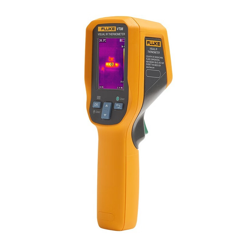

仪器名称: 轻便型红外热像仪
型号规格: VT06
生产厂家: Fluke
描述: 120 x 90 分辨率,辨析更多细节
-20℃ - 400℃ 测温宽量程
IP65防尘防水,2m防摔,无惧严酷工业环境
自带激光瞄准点,快速定位被测目标
2小时快充,8小时续航
单层菜单界面,即开即测
相关文档: 产品手册
相关标准: JJF 1187 热像仪校准规范
红外图像与光学VT08VT06
红外分辨率120×90
红外波段7.5~14 μm(长波)
帧频22 Hz(中国版本)
9 Hz(日韩版本)
热灵敏度/NETD< 60 mk
视场角(H x V)50° x 37.5°
空间分辨率7.6 mrad
调焦方式免调焦
最小聚焦距离0.5 m (19.7 in)
可见光
可见光分辨率320×240NA
可见光视场角(H x V)53° x 41°NA
图像显示及存储
图像模式红外图像
可见光图像
画中画
红外图像
调色板铁红、彩虹色、高对比度、琥珀色、熔融金属色、灰度
内部存储> 28GB (>100000幅图像)
*2022年8月6日前生产的VT06/VT08产品内存为14G
图片格式JPEG 压缩格式(.jpg)
画中画模式
测温
温度范围-20 °C 至 400 °C
[-4 °F 至 752 °F] (-10 °C以下未计量)
温度精度在23°C±5°C时,为±2°C 或 2% (取较大值)
发射率可调
背景温度补偿
高/低温自动捕捉
中心点温度
报警全屏最高温/低温报警
产品接口及镜头
可见光镜头
手电筒
红外镜头
激光瞄准
Type-C 接口
TF 卡插槽
三脚架接口
移动终端APP
PC红外分析软件
电源系统
电池类型可充电锂离子电池,不可拆卸
电池工作时间≥5 小时 (VT08)
≥8 小时 (VT06)
实际续航时间取决于环境和设置
充电时间< 2.5小时充满
电池充电温度0 ℃ - 45 ℃
电池充电系统在机器内充电(电池不可拆卸)
交流电源适配器包括电源,通用适配器
输出:5 VDC, 2 A
省电模式
环境参数
工作温度-10 ℃ - 50 ℃
存储温度-40 ℃ - 70 ℃
工作海拔2000 m (1.24 mi)
存储海拔12 000 m (7.5 mi)
其他
质保1年
标配件腕带、快速操作指南、充电头+适配器、TYPE-C数据线、
资料下载卡、质保卡(China)、China RoHS 表格( China)
显示屏6.096cm (2.4英寸) LCD
语言简体中文、繁体中文、日文、韩文
尺寸20.4 cm x 6.6 cm x 7.6 cm
重量0.36 kg0.35 kg
相对湿度≤90%,无凝结
安全特性
安全标准IEC 61010-1: 污染等级2级
激光IEC 60825-1: 2级 650 nm, <1 mW
电池IEC 62133-2, UN 38.3
防护等级IEC 60529: IP65 (Type-C接口闭合时)
抗跌落2 m
电磁兼容性(EMC)
国际IEC 61326-1: 工业电磁环境
CISPR 11: 1组, A类
韩国(KCC)Class A Equipment
美国 (FCC)47 CFR 15 subpart B.
