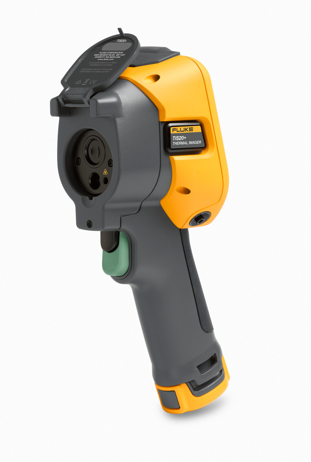

仪器名称: 红外热像仪,MAX 热像仪
型号规格: TiS20+ / TiS20+
生产厂家: Fluke
描述: 连续触摸屏 IR-Fusion™
电池寿命长达 5 小时
可承受高度达 2 米的跌落
具有防水和防尘性能 - IP54 壳体防护等级
Fluke Connect™ Asset Tagging 帮您自动整理和归档热图像
120 x 90 红外分辨率
相关文档: 产品手册
相关标准: JJF 1187 热像仪校准规范
主要特点
红外分辨率120 x 90(10,800 像素)
IFOV(空间分辨率)7.6 mRad,D:S 130:1
视场角50° H x 38° V
最小聚焦距离50cm (20 inches)
对焦系统定焦
数据传输微型USB,用于将图像传输到 PC
无线连接有,(802.11 b/g/n (2.4 GHz))
Fluke Connect 即时上传有,将热像仪连接到建筑中的 WiFi 网络 (802.11 b/g/n (2.4 GHz)),会自动拍摄图像并将图像上传到 Fluke Connect 系统以存储并供您在 PC 上查看
图像质量
IR-Fusion 红外和可见光融合技术持续融合,0 % 至 100 %。为红外图像增添可视细节
显示屏3.5” LCD 触摸屏(横向)
显示分辨率320 x 240 LCD
热灵敏度 (NETD)60 mK
帧频9 Hz
数据存储和图像捕捉
内存内置 4GB 存储卡(包括内存高达 32GB 的可选微型 SD 卡插槽)
图像捕捉、查看、保存机制单手图像捕捉、查看和保存功能
图像文件格式非辐射测量 (jpeg) 或全辐射测量 (.is2);非辐射测量 (jpeg) 文件无需使用分析软件
软件Fluke Connect 桌面软件 - 可访问 Fluke Connect 系统的全面分析和报告软件
使用软件导出文件格式JPG、IS2
电池
电池(可现场更换、可充电)锂离子智能电池组,通过五格 LED 显示来指示电量水平
电池续航时间连续 5 小时以上(不使用 WiFi)
电池充电时间2.5 小时充满
电池充电系统热像仪充电。可选 12 V 汽车充电适配器
交流电工作通过随附电源(100 VAC 至 240 VAC,50/60 Hz)使用交流电工作
节能自动关机:5、10、15 和 20 分钟或从不
温度测量
温度测量范围(-10 °C 以下未校准)TiS20+: -20 °C 至 150 °C
TiS20+ MAX: -20 °C 至 400°C
精度0 °C或以上的目标温度:精度:25 °C 下为 ± 2 °C 或 ± 2 %(取较大者)。
屏显发射率校正有,材料表
屏幕显示可调节背景温度补偿
中心点温度
点温度热点和冷点标记
调色板
标准调色板6:铁红、蓝红、高对比度、琥珀色、热金属、灰色
一般技术指标
红外波长8 μm 至 14 μm(长波)
工作温度-10°C 至 50°C(14°F 至 122°F)
存放温度20 °C 至 50 °C without batteries
相对湿度95 %无冷凝
安全性IEC 61010-1:污染等级 2
电磁兼容性EN 61326-1、CISPR 11:第 1 组,A 类
US FCCCFR,第 15C 部分
振动与冲击10 Hz 至 150 Hz, 0.15 mm, IEC 60068-2-6; 30 g, 11 ms, IEC 60068-2-27
跌落可承受 2 米跌落
尺寸(高 x 宽 x 长)26.7 cm x 10.1 cm x 14.5 cm (10.5 in x 4.0 in x 5.7 in)
重量0.72 kg (1.6 lb)
壳体防护等级IP54(防尘保护,全方位防水溅)
保修期两年(标准)
支持的语言捷克语、荷兰语、英语、芬兰语、法语、德语、匈牙利语、意大利语、日语、韩语、波兰语、葡萄牙语、俄语、简体中文、西班牙语、瑞典语、繁体中文和土耳其语
