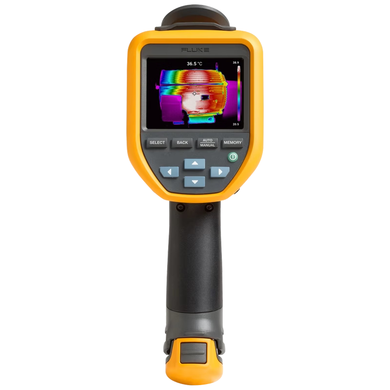

仪器名称: 红外热像仪
型号规格: TiS60+
生产厂家: Fluke
描述: 320 x 240 分辨率
2 米跌落测试
适合任意情景的 IR Fusion™ 技术
定焦
测量温度可高达 400 °C
相关文档: 说明书
相关标准: JJF 1187 热像仪校准规范
主要特点
IFOV(空间分辨率)1.86 mRad,D:S 532:1
红外分辨率320 x 240(76,800 像素)
视场角34.1 °H x 25.6 °H
对焦系统固定
最小聚焦距离46 cm (18 in)
加固显示屏3.5 英寸(8.9 厘米横向)320 x 240 LCD
人体工程学设计专为单手使用设计
温度测量
温度范围 (-10 °C 以下未校准)-20 °C - 400 °C (-4 °F - 752 °F)
精度± 2 °C 或 2 %(25 °C 时,取较大值)
热灵敏度 (NETD)30 °C 目标温度时,≤ 0.045 °C (45 mK)
屏显发射率校正是(数值和表格)
屏幕显示可调节背景温度补偿
仪器上可进行透射率校正
无线连接
无线连接有,连接至 PC、iPhone® 和 iPad®(iOS 4s 及更新版本),Android™ 4.3 及更新版本,以及 WiFi 和 LAN(如有提供)
兼容 Fluke Connect™ 应用程序有*,将热像仪连接到智能手机,会自动拍摄图像并将图像上传到 Fluke Connect 应用程序以供保存和共享
Fluke Connect Assets 可选软件有*,将图像分配到资产并创建工作单。在一个位置轻松地比较测量类型,无论是机械、电气还是红外图像
IR Fusion® 技术
IR Fusion® 技术
AutoBlend™ 连续融合模式
画中画 (PIP)
内置数字相机(可见光)5MP
水平和跨度
水平和跨度流畅的自动和手动缩放
手动模式下的快速自动重新调节
最小范围(手动模式下)2.5 °C (4.5 °F)
最小范围(自动模式下)5 °C (9.0 °F)
数据存储和图像捕捉
多种存储选择内置 4GB 存储卡和 4GB 微型 SD 卡
图像捕捉、查看、保存机制单手图像捕捉、查看和保存功能
图像文件格式非辐射 BMP 或 JPEG 或全辐射 is2
内存查看
软件Fluke Connect 桌面软件 - 可访问 Fluke Connect 系统的全面分析和报告软件
在 PC 上分析和存储辐射数据
使用 Fluke Connect 软件导出文件格式is2、BMP、GIF、JPEG、PNG、TIFF
语音附注每个图像最长 60 秒的录音;可在热像仪上回放查看;需要蓝牙耳机(单独销售)
IR-PhotoNotes是 - 3 个图像
自动捕捉(温度和间隔)
电池
电池(可现场更换、可充电)两个智能型锂离子电池组,通过五格 LED 显示来指示电量水平
电池寿命每个电池组可连续使用 4 小时
电池充电时间2.5 小时充满
电池充电系统双槽电池充电器或者在热像仪内充电。可选 12 V 汽车充电适配器
交流电工作通过随附电源(100 VAC 至 240 VAC,50/60 Hz)使用交流电工作
节能用户可选
调色板
标准调色板8:铁红、蓝红、高对比度、琥珀色、反琥珀色、热金属、灰色、反灰色
超对比调色板8:超铁红、超蓝红、超高对比度、超琥珀色、超热金属、超灰色、超反灰色
一般技术指标
激光指示
帧频9 Hz 或 30 Hz
颜色报警高温、低温、等温线(量程内)
红外波长7.5 μm 至 14 μm
工作温度-10°C 至 +50 °C
存放温度-20 °C 至 +50 °C(-4 °F 至 122 °F),不含电池
相对湿度10 % 至 95 %,无冷凝
中心点温度测量
点温度热点和冷点标记
用户可定义点标记3
用户定义的测量箱可扩展/收缩的测量箱
硬质便携箱带软运输袋的坚固硬质便携箱,包括可调式手带
安全标准IEC 61010-1:过压类别 II,污染等级 2。
电磁兼容性IEC 61326-1:基本电磁环境。CISPR 11:第 1 组,A 类
澳大利亚 RCMRCM IEC 61326-1
US FCCEN61326-1;FCC 第 5 部分,EN 55011:A 类、EN 61000-4-2、EN 61000-4-3
振动2G,IEC 68-2-6
冲击25G,IEC 68-2-29
跌落设计为可承受从 2 米(6.5 英尺)的高度掉落
尺寸(高 x 宽 x 长)26.7 cm x 10.1 cm x 14.5 cm (10.5 in x 4.0 in x 5.7 in)
重量(含电池)0.72 kg (1.6 lb.)
壳体防护等级IP54(防尘保护,全方位防水溅)
保修期两年(标准)
建议的校准周期两年(假定正常操作和老化)
支持的语言捷克语、荷兰语、英语、芬兰语、法语、德语、匈牙利语、意大利语、日语、韩语、波兰语、葡萄牙语、俄语、简体中文、西班牙语、瑞典语、繁体中文和土耳其语
符合 RoHS 指令
