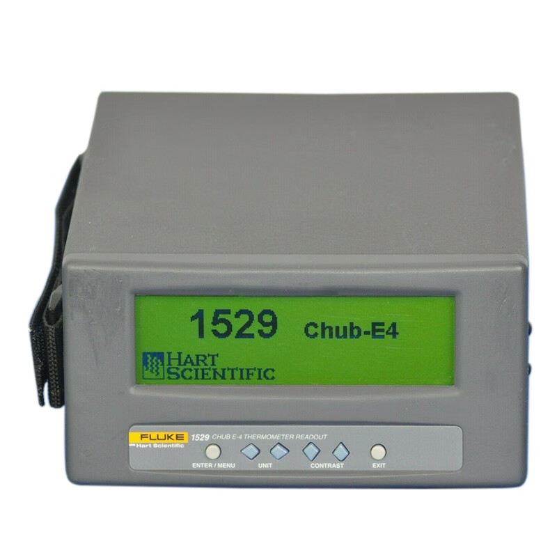

仪器名称: 四通道便携式测温仪
型号规格: 1529
生产厂家: Fluke
描述: 支持四通道 PRT、热敏电阻和热电偶,可适应各种传感器类型。
可显示来自任何通道的八个用户选定的数据字段。
最多可采集 8,000 个读数,包括日期和时间戳,以便进行数据跟踪。
长达八小时的连续工作时间
相关文档: 说明书 产品手册
相关标准: JJF 1664 温度显示仪校准规范
JJF 2189 铂电阻温度计用精密测温仪校准规范
PRT/RTD热敏电阻热电偶
输入2 通道 PRT/热敏电阻和 2 通道 TC,或者 4 通道 PRT/热敏电阻,或者 4 通道 TC,在订购时指定; PRT/热敏电阻通道接受 2、3 或 4 条线路;TC 输入接受 B、E、J、K、N、R、S、T 和 Au-Pt TC 型。(Support for C and U type thermocouples is available. Download the application note Using Fluke Calibration Readouts with Tungsten-Rhenium and other Thermocouples)
温度范围-189°C 到 960°C -50°C 到 150°C -270°C 到 1800°C
测量范围0 到 400 Ω0 到 500 KΩ-10 到 100 mV
标定ITS-90、IEC-751 (DIN "385")、Callendar-Van DusenSteinhart-Hart、YSI-400NIST Monograph 175、应用于 NIST 175 的 3 点偏差函数、6 阶多项式
温度准确度(仅限测量仪)在 -100°C 时为 ±0.004°C
在 -0°C 时为 ±0.006°C
在 100°C 时为 ±0.009°C
在 200°C 时为 ±0.012°C
在 400°C 时为 ±0.018°C
在 600°C 时为 ±0.024°C
在 0°C 时为 ±0.0025°C
在 25°C 时为 ±0.0025°C
在 50°C 时为 ±0.004°C
在 75°C 时为 ±0.010°C
± 0.025 °C at 100 °C
外部RJC 内部RJC
B 在 1000°C 时 ±0.6°C ±0.6°C
E 在 600°C 时 ±0.07°C ±0.25°C
J 在 600°C 时 ±0.1°C ±0.35°C
K 在 600°C 时 ±0.15°C ±0.4°C
N 在 600°C 时 ±0.15°C ±0.3°C
R 在 1000°C 时 ±0.4°C ±0.5°C
S 在 1000°C 时 ±0.5°C ±0.6°C
T 在 200°C 时 ±0.1°C ±0.3°C
温度分辨率0.001° 0.0001° 0.01 到 0.001°
电阻/电压准确度0 to 20Ω: ± 0.0005Ω
20 to 400Ω : ± 25 ppm of rdg.
0 to 5 KΩ: ± 0.5Ω
5 to 200 KΩ: ± 100 ppm of rdg.
200 to 500 KΩ ± 300 ppm of rdg.
-10 到 50 mV:±0.005 mV
50 到 100 mV:±100 ppm 读数
内部 RJC:±0.25°C)
工作范围16°C 到 30°C
测量间隔0.1 秒到 1 小时;输入可以按 1 秒或更大的间隔依次或同时读取
激励电流1 mA,反向2 和 10 µA,自动选择不适用
显示屏幕33 x 127 mm (1.3 x 5 in) 背光 LCD 图形显示屏幕
显示单位°C、°F、K、Ω、KΩ、mV
数据采集最多可以采集 8,000 个带时间和日期戳记的测量值
采集间隔0.1、0.2、0.5、1、2、5、10、30 或 60 秒;2、5、10、30 或 60 分钟
平均最近 2 到 10 个读数的移动平均值,可由用户选择
探头连接 DWF 接头可接受微型扁平接线片、裸线或微型香蕉形插头端子万用插孔接受小型和标准 TC 接头
通信附带 RS-232,可选 IEEE-488 (GPIB)
交流电源100–240 VAC,50-60 Hz,0.4 A
直流电源12–16 VDC,0.5 A(在工作期间电池充电:14.5 到 16 VDC,1.0A)
电池NiMH,8 小时工作时间(无背光),3 小时充电,500 次充电/放电
尺寸(高×宽×厚)102 x 191 x 208 mm (4.0 x 7.5 x 8.2 in)
重量2 kg (4.5 lb)
校准提供经认证的 NIST 可溯源电阻校准和 NIST 可溯源电压校准
