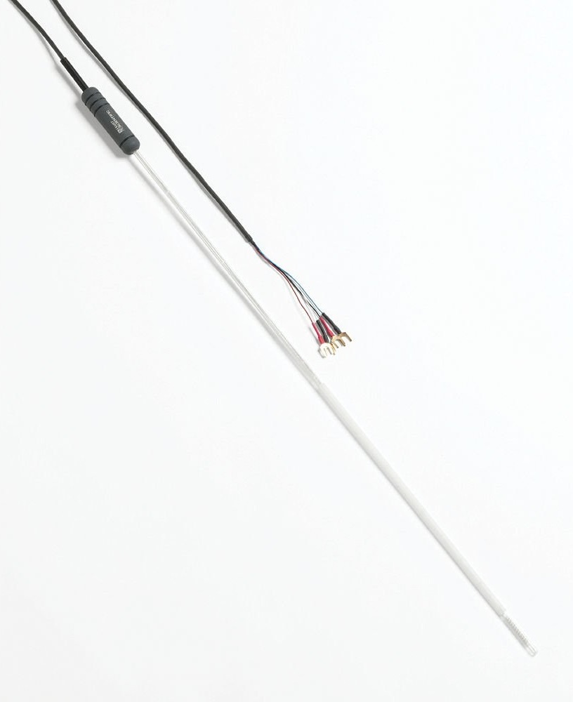

仪器名称: 高精度石英套管标准铂电阻温度计
型号规格: 5681/5683/5684/5685
测量范围: -200℃~1070℃
生产厂家: FLUKE
描述: Fluke Calibration 有四款石英套管标准铂电阻温度计 (SPRT),覆盖量程为 –200 °C 至 1070 °C 的 ITS-90。
5681 可在 –200 °C 至铝点温度 660.323°C 下使用。
5683 可在 –200 °C 至 480 °C 温度下使用,长期稳定度更高。
5684 覆盖更高的温度范围,可高达 1070℃,且可在银点上进行校准。
相关文档: 说明书
相关标准: JJG 160 标准铂电阻温度计
JJG 985 高温铂电阻温度计工作基准装置
技术指标5681568356845685
温度量程-200℃ ~ 670℃-200℃ ~ 480℃-0℃ ~ 1070℃†-0℃ ~ 1070℃†
标称电阻 RTPW25.5 Ω0.25 Ω2.5 Ω
电流1 mA14.14 mA5 mA
特征参数(电阻比)W(302.9146 K) ≥ 1.11807 以及
W(234.3156 K) ≤ 0.844235
W(1234.93 K) ≥ 4.2844
灵敏度0.1 Ω/°C0.001 Ω/℃0.01 Ω/℃
漂移率< 0.002℃/100小时,温度条件
661℃(一般 < 0.001℃)
(典型值<0.001℃/每年)
< 0.001℃/100 小时,温度条件
480℃(一般为 0.0005 ℃)
(典型值<0.0005℃/每年)
< 0.003℃/100小时,温度条件
(一般 < 0.001℃)
(典型值<0.001℃/每年)
传感器支架石英玻璃十字骨架石英玻璃
带凹点横条
石英玻璃十字骨架
传感器直径铂丝0.07 mm (0.003 in)0.4 mm (0.016 in)0.2 mm (0.008 in)
套管石英玻璃,直径:7 mm (0.28 in),长度:520 mm (20.5 in)石英玻璃,直径:7 mm (0.28 in),长度:680 mm (26.8 in)
†作为 ITS-90 内插仪器的标准铂电阻温度计其官方温度为 961.78℃,但这些款式的标准铂电阻温度计都能够在至少 1070℃ 下保持稳定。稳定性测试中的退火温度为 1085℃。低温度下限可低至 -200℃。
一般我们建议在零下使用 25 欧姆标准铂电阻温度计
