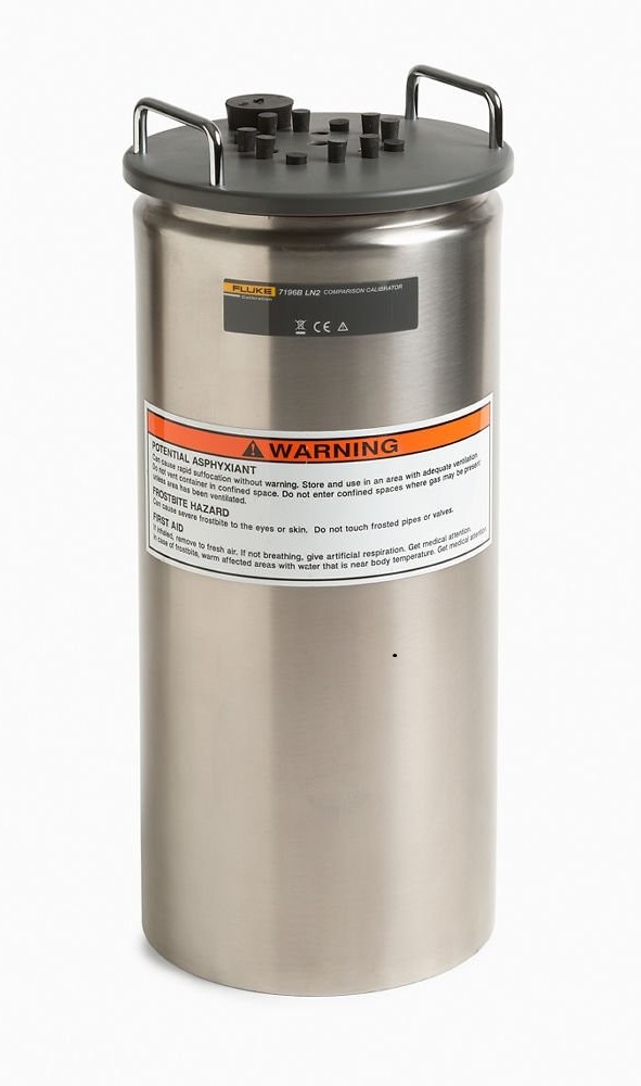

仪器名称: 液氮比较器
型号规格: 7196
生产厂家: Fluke
描述: 提供 - 196 °C 条件下的低成本校准。
不确定度小于 2 mK,确保精确可靠的结果。
简单易用。
相关标准: /
技术指标
温度根据环境压力,标称温度为 -196°C
测试孔7196-4:四个内径为 8mm (0.32") 的孔
7196-13:五个内径为 8mm (0.32") 的孔,八个内径为 6.35mm (0.25") 的孔
两个均热块均为:从盖顶至孔底的浸没深度为 275mm,浸入均热块内的浸没深度为150 mm
尺寸180mm 外径 x 385 mm 高度
温度稳定性典型值优于2 mK/20min[1]
温度均匀性< 0.4mK
容积3.5L 液态氮
[1] 设备的温度随大气压力变化 (dT/dp » 0.085 mK/Pa). 实际温度稳定性取决于大气压力稳定性
