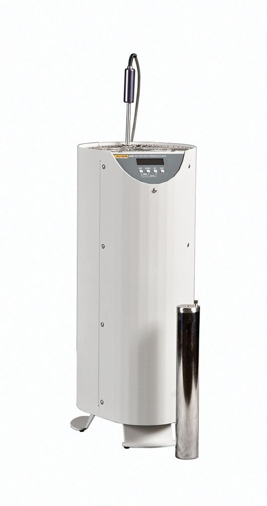

仪器名称: 小型镓点复现/保存装置
型号规格: 9230
测量范围: 15°C~35°C
生产厂家: Fluke
描述: 镓维护炉。
温坪持续时间长达一周。
用户友好的自动复现编程。
相关标准: JJF 1178 用于标准铂电阻温度计的固定点装置校准规范
技术指标
温度范围15°C 至 35°C
环境温度操作范围18 °C 到 28 °C
稳定性± 0.02 °C
垂直梯度容器维护期间,在 6 英寸以上 < 0.03 °C
稳定期持续时间五天,典型值
分辨率0.01 °(在编程模式中为 0.001 °)
显示单位°C 或 °F,可切换
浸没深度在镓容器内为 220 mm (8.75 in)
稳定时间预编程
预热井2
故障保护加热/冷却速率断路器
显示准确度29.76 °C 的条件下为 ± 0.05 °C
加热时间预编程
冷却时间预编程
通信包含 RS-232
供电要求230 V 交流电 (± 10%),50 Hz,0.65 A,175 W
外部尺寸(高 x 宽 x 深)489 x 222 x 260 mm (19.25 x 8.75 x 10.25 in)
重量8.2 kg(18 磅)不包括容器
