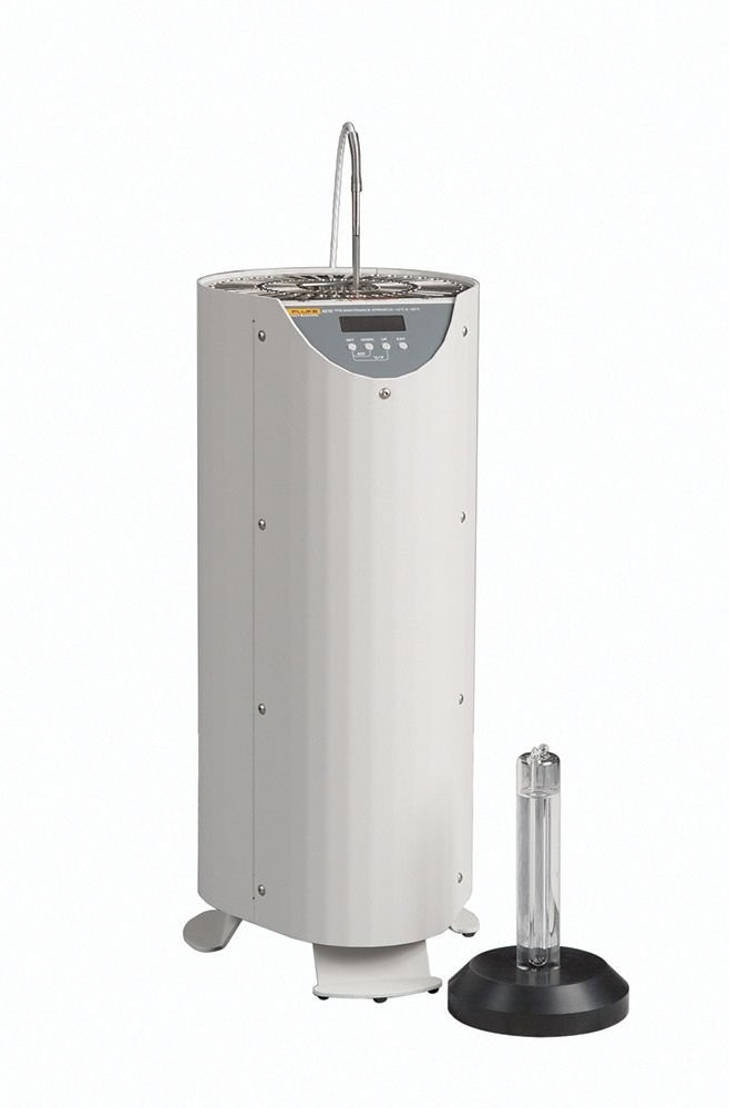

仪器名称: 小型水三相点复现/保存装置
型号规格: 9210
测量范围: -10°C~125°C
生产厂家: Fluke
描述: 极具性价比的水三相点解决方案。
易于预编程的水三相点复现设置 (5901B)。
不确定度仅为 ±0.0005 °C。
双功能干井性能。
相关标准: JJF 1178 用于标准铂电阻温度计的固定点装置校准规范
技术指标
温度范围- 10 °C 到 125 °C
使用温度5℃~45℃
稳定性± 0.02 °C
垂直温场±0.05℃(在0℃时从底部的100mm范围内)
温坪持续时间6~10小时
均匀性*±0.02℃
分辨率0.01℃
0.001℃(在编程模式)
浸入深度在可选的比较块内为 171 mm (6.75 in)
稳定时间15分钟
预热孔3个(可插入直径为3.18mm,6.35mm,7.01mm的传感器)
显示准确度±0.25℃
加热时间45分钟(从室温至100℃)
制冷时间25分钟(从室温至-5℃)
通讯接口内置RS232接口
故障保护可调的温度切断保护
外形尺寸489(H)×222(W)×260(D)(mm)
重量7Kg(含插块)
电源230VAC(±10%), 50Hz, 0.75A, 170W
比较块三种多孔比较块;空白比插块和用户定制比较块
