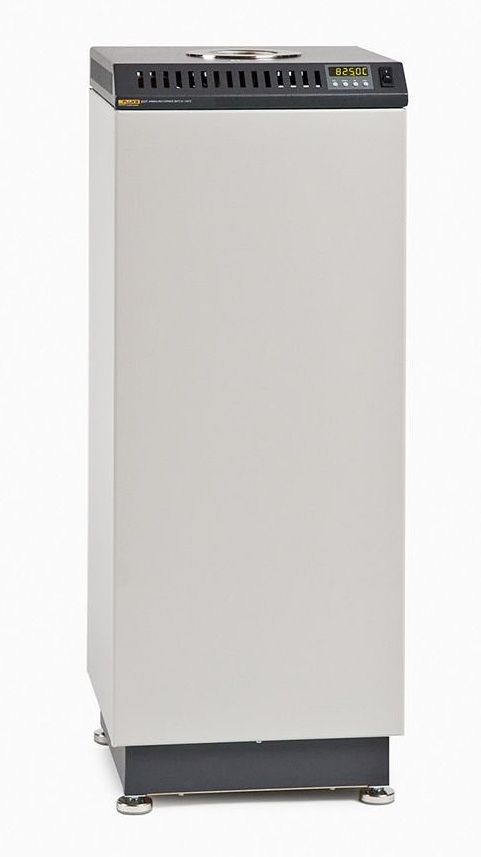

仪器名称: 退火炉
型号规格: 9117
测量范围: 300°C~1100°C
生产厂家: Fluke
描述: 同时退火 SPRT 和 HTPRT。
可防止污染。
专为退火过程设计的完全可编程控制器。
相关标准: JJF 1184 热电偶检定炉温度场测试技术规范
规格参数
温度量程300 °C 到 1100 °C
稳定性±0.5℃
均匀性在 670°C 时为 ±0.5°C(从底部到 76 mm [3 in])
电源230 VAC (±10%),50/60 Hz,12 A,2500 W
显示分辨率1000℃ 以下为 ±0.1℃ 1000℃ 以上为 1℃
显示准确度±5℃
热井五个:8 mm 直径 x 430 mm 长
控制仪PID,斜率,浸泡可编程,热电偶传感器
过热保护单独的电路可避免此炉大幅超过温度限值
外部尺寸(高 x 宽 x 深)863 x 343 x 343 mm (34 x 13.5 x 13.5 in)
重量28 kg (61 lb.)
通讯 RS-232
