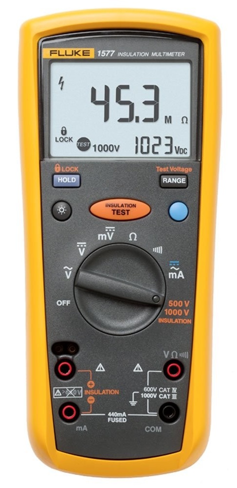

仪器名称: 绝缘万用表
型号规格: 1577
生产厂家: Fluke
描述: 绝缘测试电压: 500V、1000V
绝缘测试: 0.1MΩ 到 600MΩ
电容电压自动放电
AC/DC 电压
DC mV
AC/DC mA
电阻(0.1Ω 到 50MΩ)
连续性
远程探针、测试导线、弹簧夹
坚固耐用的实用型硬盒
自动关闭电源以节省电池电量
高精度 RMS
超大背光显示屏
当检测到电压大于 30V 时,实时电路检测功能将会阻止绝缘测试,以更好地保护用户安全
CAT III 100V、CAT IV 600V 测量类别
采用可选的 Fluke TPAKTM 磁悬系统,以便用户腾出双手处理其它工作
相关标准: JJG 1005 电子式绝缘电阻表
JJF 1587 数字多用表校准规范
技术指标
直流电压最大电压1000 V
精度±(0.2%+2)
最大分辨率0.001 V
交流电压最大电压1000 V
精度±(2%+3)
最大分辨率0.1 mV
直流电流最大电流400 mA
电流精度±(1.0%+2)
最大分辨率0.01 mA
交流电流最大电流400 mA
电流精度±(2.0%+2)*
最大分辨率0.01 mA
电阻最大电阻50 MΩ
精度±(1.2%+2)
最大分辨率0.1Ω
绝缘测试
1kΩ/V 时最小测试电流1 mA
测试电压500、1000 V
最大电阻/测试电压50 V
100 V
250 V
500 V
1000 V600 MΩ
最大分辨率/测试电压50 V0.01 MΩ
100 V0.01 MΩ
250 V0.1 MΩ
500 V0.1 MΩ
1000 V0.1 MΩ
精度/测试电压50 V±(3% + 5)
100 V±(3% + 5)
250 V±(1.5% + 5)
500 V±(2.0% + 5)
1000 V±(2.0% + 5)
环境指标
工作温度-20 °C 至 +55 °C
存放温度-40 °C 至 +60 °C
湿度(无冷凝)0% - 95% (10 °C – 30 °C)
0% - 75% (30 °C – 40 °C)
0% - 40% (40 °C – 55 °C)
工作海拔2000 m
安全规格
过电压类别符合 ANSI/ISA 82.02.01 (61010-1) 2004, CAN/CSA-C22.2 NO. 61010-1-04 和 IEC/EN 61010-1 第 2 版(适用于 测量 CAT III 1000 V 和 CAT IV 600 V)
机构批准2000 m CAT III 1000 V、CAT IV 600 V;3000 m CAT II 1000 V、CAT III 600 V
机械和通用规格
尺寸203 x 100 x 50 mm(带皮套)
重量624 g
保修期3 年
电池寿命碱性电池仪表使用时间1000 小时
绝缘测试用途室温条件下,新的碱性电池可供仪表进行至少 1000 次绝缘测试。这些标准结果是在将 1000 V 通过 1 MΩ 电阻的情况下测得的,工作周期为 5 秒钟开,25 秒钟关。
IP 防护等级IP40
