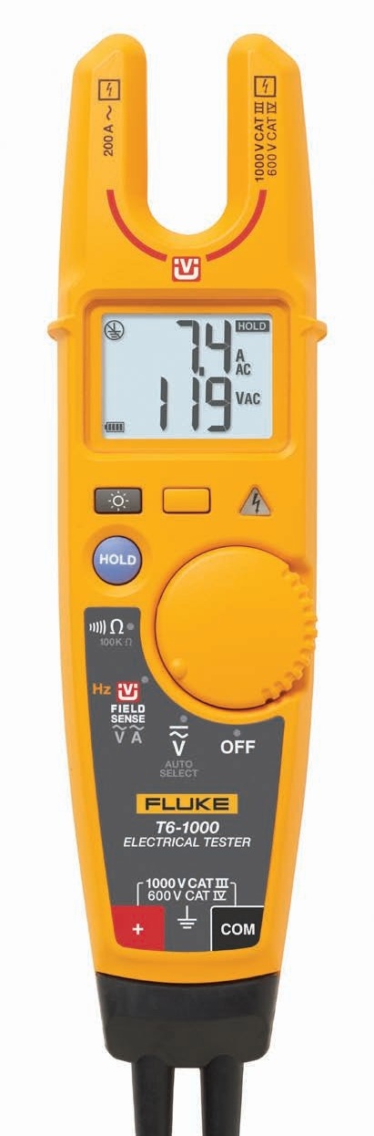

仪器名称: 非接触电压电流测试仪
型号规格: T6-600
生产厂家: Fluke
描述: FieldSense 技术直接通过钳口,便可同时测量交流电压和电流* ,大幅提高故障排除效率
U型开口钳口,应对狭小局促的测量空间
FieldSense 技术,无需表笔接触带电触点,进一步隔离高压作业的安全风险+
0.1 至 200 A交流电流测试
真有效值
电阻:1 Ω 至 2000 Ω
适用于具有 17.8 mm 钳口开度的 AWG 4/0 (120 mm2) 规格级导线
可选用福禄克 TPAK 磁力仪挂钩,便于操作
两年期标准质保;如在购买后 45 天内注册产品,可将质保期延长至 4 年*
