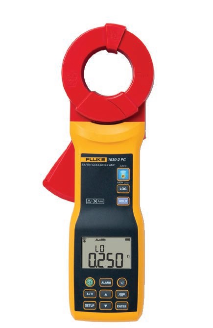

仪器名称: 接地环路电阻测试钳表
型号规格: 1630-2/1630-2 FC
生产厂家: Fluke
描述: 用于快速、安全地测试室内/室外接地回路电阻,支持使用无辅助极测量法
交流漏电流测量:不断开接地系统接地的棒,即可测量交流漏电
坚固耐用:在恶劣环境的现场,重型钳口仍可保持精准耐用
记录测量值:在内存中保存多达32760个测量值
