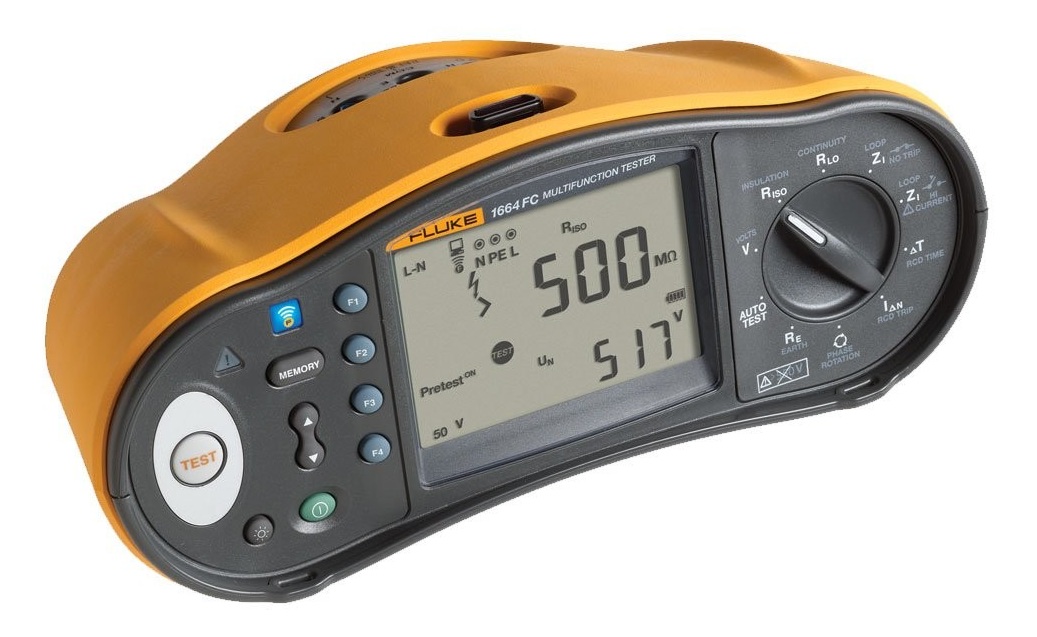

仪器名称: 多功能安装测试仪
型号规格: 1664
生产厂家: Fluke
描述: 自动测试功能可测试线路/回路阻抗、RCD 脱扣电流/脱扣时间,通过单一连接并按一下按钮即可进行绝缘测试。
附带大电流回路模式。与在非脱扣模式下测试 RCD 回路相比,测量速度更快。
Z-max 存储(回路测试)– 易于评估最大回路测试值。
独特的调零适配器,便于快速、始终可靠和精确地测试导线和电源线补偿。
使用电源线快速测量 L-N、L-PE 和 N-PE 之间的电压。无需更改测量连接。
同时测量 RCD 脱扣电流和脱扣时间(AC 型和 A 型 RCD)。
同时提供两个测量值并提供双显示。同时测量并显示 PEFC 或 PSC 及回路阻抗,节省时间。
环路测试 - 用功能键选择所需的输入插座 - 无需交换测试导线。
自动启动回路及 RCD 测试 – 电源电压一稳定即开始测试。
Earth Volt Touchpad 可检测大于 50 V 的接地电压升高,指示潜在的危险情况。
随附采用安全设计的 SureGrip™ 测试导线和线夹,为用户提供舒适、可靠的握持和一致的结果。
旋钮清晰指示选定的功能,所有操作汇集一处,没有复杂的多级菜单。
带背光的大显示屏,清晰的符号及超宽视角,便于轻松安全地读数。
通过/失败指示(RCD 测试结果)。
RCD 变流模式允许自定义设置。
回路电阻与线路电阻达到 mΩ 分辨率。
测试平稳直流灵敏 RCD(B 型)。
3 层扩展内存。
使用通断性测试电流测量电机绕组。
可承受 1 米坠落。
小巧轻便(小于 1.3 kg)并随附加厚背带,可腾出双手进行全天测试。
相关文档: 说明书 产品手册
相关标准: JJG 1005 电子式绝缘电阻表
JJG 366 接地电阻表
JJG 837 直流低电阻表
JJG 1052 回路电阻测试仪、直阻仪
JJF 1587 数字多用表校准规范

交流电压测量
量程500 V
分辨率0.1 V
45 Hz 至 66 Hz 的精度0.8% + 3
输入阻抗360 kΩ
过载保护660 V 真有效值
通断性测试 (RLO)
量程(自动切换量程)20 Ω / 200 Ω / 2000 Ω
分辨率0.01 Ω / 0.1 Ω / 1 Ω
开路电压>4 V
绝缘电阻测量 (RISO)
测试电压50-100-250-500-1000 V
测试电压精度(在额定测试电流条件下)+10%、-0%
测试电压50 V
100 V
250 V
500 V
1000 V
绝缘电阻量程20 MΩ / 50 MΩ
20 MΩ / 100 MΩ
20 MΩ / 200 MΩ
20 MΩ / 200 MΩ / 500 MΩ
20 MΩ / 200 MΩ / 1000 MΩ
分辨率0.01 MΩ / 0.1 MΩ
0.01 MΩ / 0.1 MΩ
0.01 MΩ / 0.1 MΩ
0.01 MΩ / 0.1 MΩ / 1 MΩ
测试电流1 mA @ 50 kΩ
1 mA @ 100 kΩ
1 mA @ 250 kΩ
1 mA @ 500 kΩ
1 mA @ 1 MΩ
回路阻抗与线路阻抗 (ZI)
量程10 Ω / 0.001 Ω / 大电流 mΩ 模式
潜在的接地故障电流,PSC 测试
量程1000 A / 10 kA (50 kA)
分辨率1 A / 0.1 kA
计算将电源电压测量值分别除以回路 (L-PE) 电阻或线路 (L-N) 电阻测量值,即可计算出潜在的接地故障电流 (PEFC) 或潜在的短路电流 (PSC)。
RCD 测试、受测的 RCD 类型
RCD 类型AC¹
G²、S³
型号 1664A、AC、B ="5"、S
备注¹AC 响应
²通常无延时
³延时
="4"脉冲信号响应
="5"平稳直流信号响应
脱扣速度测试 (ΔT)
电流设置¹10-30-100-300-500-1000 mA – VAR
10-30-100 mA
乘数x ½、x 1
x 5
测量范围G 型 RCD310 ms
50 ms
S 型 RCD510 ms
160 ms
备注¹1000 mA(仅限于 AC 型)
最大 700 mA(在 VAR 模式下,A 型)
VAR 模式不适用于 B 型。
RCD/FI-脱扣电流测量/斜坡测试 (IΔN)
电流量程RCD 额定电流的 30% 至 110%¹
步长IΔN² 的 10%
保持时间G 型300 ms/步长
S 型500 ms/步长
测量精度±5%
指定的脱扣电流范围 (EN 61008-1)50% 至 100%(AC 型)
35% 至 140%(A 型)(>10 mA)
35% 至 200%(A 型)(≤10 mA)
50% 至 200%(B 型)
²5%(B 型)
备注¹30% 至 150%(A 型)IΔN > 10 mA
30% 至 210%(A 型)IΔN = 10 mA
20% 至 210%(B 型)
接地电阻测试 (RE)
量程200 Ω / 2000 Ω
分辨率0.1 Ω / 1Ω
频率128 Hz
输出电压25 V
相序指示
图标 相序指示器启用。
通用技术指标
尺寸(长 x 宽 x 高)10 x 25 x 12.5 cm
重量(含电池)1.3 Kg
电池规格、数量AA 型,6 ea。
密封等级IP-40
安全性符合 EN/IEC 61010-1 和 EN/IEC 61010-2-034
过压CAT III / 500V、CAT IV 300V
性能EN61557-1 至 EN61557-7 和 EN61557-10
