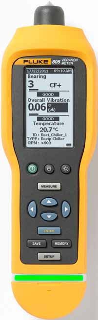

创新性的传感器设计,可将因倾斜或按力引起的测量偏差程度小。
无论频率高低,均可提供高质量的测量数据
用四级刻度表示通频振动和轴承状况问题的严重度
可通过 USB 导出数据
通过内置模板在 Microsoft® Excel 中创建趋势报告
对各类机器的加速度、速度和位移参数进行通频振动测量(范围为 10 Hz 至 1000 Hz)
峰值因数升级版直接利用传感器探针对轴承进行可靠的测量,测量范围为 4000 Hz 至 20000 Hz
彩光系统(绿色、红色)和屏显指示说明进行测量需要的压力
使用红外温传感器进行温度测量可提高诊断水平
机载存储器可存储高达 3500 条测量结果
通过音频输出可直接听到轴承的声音状况
外接加速计可为难以触及的位置的测量提供支持
利用闪光灯可查看暗处的测量位置
大型高分辨率显示屏可方便定位和查看 |
