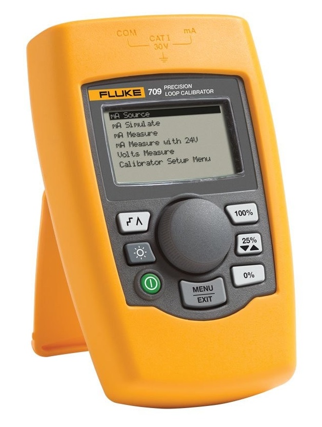

仪器名称: 精密回路校验仪
型号规格: 709
生产厂家: Fluke
描述: 0.01% 读数精度
设计小巧耐用,依靠 6 节标准的 AAA 电池供电
直观的用户界面,Quick-Set 旋钮可快速设置,易于使用
内置 250 Ω 可选电阻器进行 HART 通讯
24 V 直流回路电源,带有 mA 测量模式 (-25% ~ 125%)
电流量程分辨率为 1 µA,电压量程分辨率为 1 mV
所有测量均采用简单的双线连接
自动关机以延长电池寿命(关机时间最长可调至 30 分钟)
可变步进和斜坡时间(秒)
可调跨度选择(0 ~ 20 mA 或 4 ~ 20 mA)
电子管测试(利用 % 键模拟所定义的 mA 值)
相关标准: JJF 1472 过程仪表校验仪校准规范
详细的技术指标
功能mA 输出、mA 模拟、mA 读数、mA 读数/回路电源及电压读数。
量程电流 (0 - 24 mA) 和电压 (0 - 30 VDC)
分辨率电流量程分辨率为 1 µA,电压量程分辨率为 1 mV
精度0.01% ± 2 位数,所有量程 (@23 ° ± 5 °C)
工作温度范围-10 °C 至 55 °C
湿度范围10 至 95%,非冷凝
稳定度20 ppm × F.S./°C (-10 °C - 18 °C 和 28 °C - 55 °C)
显示屏128 x 64 像素,带背光的 LCD 图形显示器,34" 高数字显示
电源6 节 AAA 碱性电池
电池寿命通常为 40 小时
回路合规电压20 mA 时 24 V 直流电
过电压保护240 V AC
过载电流保护28 mA DC
电磁兼容性 (EMC)EN61326 附录 A(便携式仪器)
尺寸(长 x 宽 x 高)15 x 9 x 3 cm (6 x 3.6 x 1.3 in)
重量0.3 kg(9.5 oz)
配套附件NIST 可追溯校准证书,带有数据、电池、测试引线及手册
保修期1 年
