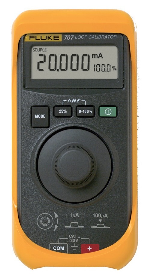

仪器名称: 回路校验仪
型号规格: 707
生产厂家: Fluke
描述: 大的显示屏,快速按钮界面,单手即可操作
同时显示mA读数和百分比读数,读数方便。
0.015%的mA 准确度,明显由于同价位的其它回路校验仪
以1 µA 的分辨率进行mA 供电、仿真和测量
按键控制25%步进值,方便线性检测。
0-100% 的“跨度检查 功能,进行快速的零点和跨度检查。
毫安信号发生器可选慢速、快速斜坡、步进功能,提供连续平滑输出以测试回路和阀滑动
提供24V回路电源,可给变送器供电,并测量其输出,不用携带数字多用表。
回路校验仪(毫安信号发生器)可测量高达28 V的直流电压。
单节 9V 电池,无需破坏校准铅封即可更换电池
0 - 20 mA 或 4 - 20 mA 默认启动模式
创新的输出调节拨盘,具有1 µA 和 100 分辨率
回路校验仪可HART ™ 模式在24V回路中串联 250 Ω的电阻,和HART通信装置兼容
相关标准: JJF 1472 过程仪表校验仪校准规范
技术指标
电流测量量程0 至 24 mA
分辨率0.001 mA
精度读数的 0.015% + 2 LSD
电流输出量程0 至 20 mA 或 4 至 20 mA
驱动能力在 HART 模式下 20 mA 时 1200 Ω 950 Ω
电流模拟量程0 至 20 mA 或 4 至 20 mA
外置回路电压要求12-30 V
回路电源测量 mA 时 24 V
电压测量量程0 至 28 V 直流电
分辨率1 mV
环境指标
工作温度-10 °C 至 55 °C
存放温度-30 °C 至 60 °C
湿度(无冷凝)0 至 90%(0 °C 至 35 °C);0 至 70%(35 °C 至 55 °C)
温度系数-10 °C 至 18 °C,28 °C 至 55 °C,量程的 ±005%/°C
安全规格
安全CSA C22.2 No.1010.1:1992
电磁兼容性 (EMC)EN50082-1:1992 和 EN55022:1994 B 类
最大电压30 V
机械和通用规格
尺寸152 x 70 x 41 mm
重量224 g(340 g,含皮套)
电池一节 9 V 碱性电池
保修期三年
冲击和振动根据 MIL-T-28800(军用规范)对 2 级仪表的规范
显示电流和量程比例 ( %)
自动步进,自动斜率
跨度检查
