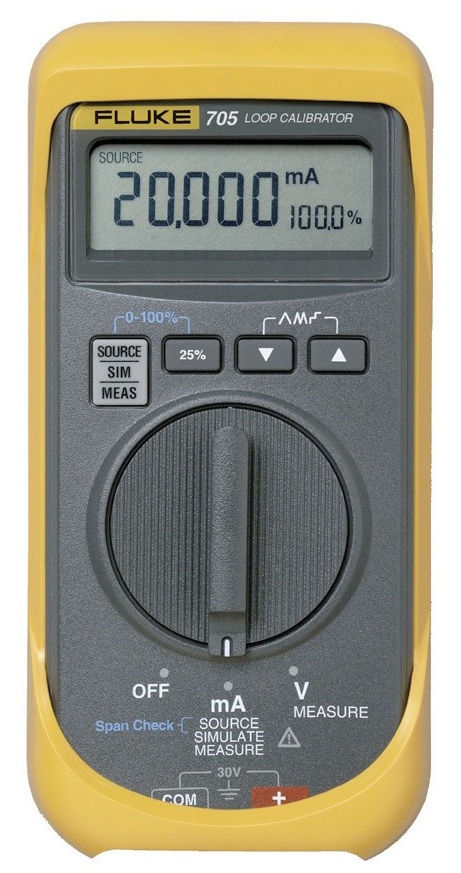

仪器名称: 回路校验仪
型号规格: 705
生产厂家: Fluke
描述: 大显示屏,简单按钮界面,使用方便
回路校验仪同时显示 mA 和百分比读数,可快速、简便地读取测量结果
0.02% 的mA 准确度
按下按钮时,以25%的步长进行快速、简便的线性度检查。比传统的旋钮节省大量时间。
"跨度检查"功能,可快速检查零点和跨度
回路校验仪可选慢速、快速斜坡、步进功能,提供连续平滑输出以测试回路和阀滑动。
24 V的内置回路电源,可给变送器供电,并测量其输出,不用携带数字多用表。
更换方便的单节 9V 电池
0 - 20 mA 或 4 - 20 mA 默认启动模式
相关标准: JJF 1472 过程仪表校验仪校准规范
技术指标
回路校验仪电流测量量程: 0 至 24 mA
分辨率: 0.001 mA
准确度: 0.02%读数 + 2个最地有效位
输出电流范围: 0 至 20 mA 或 4 至 20 mA
准确度: 0.025% 读数 + 2 个最低有效位
驱动能力: 1000 Ω @ 24 mA
电流仿真:范围: 0 至 20 mA 或 4 至 20 mA
扩展的回路电压要求: 12-30 V
回路电源 在测量 mA, 24 V时
回路校验仪电压测量量程: 0 至 28 V DC
分辨率: 1 mV
环境参数
回路校验仪工作温度 -10 ºC 至 55 ºC
储存温度 -40 ºC 至 60 ºC
湿度(无冷凝) 0 至 90% (0 ºC 至 35 ºC);0 至 70% (35 ºC 至 55 ºC)
温度系数 -10 ºC 至 18 ºC, 28 ºC 至 55 ºC, 量程的±.005%/ºC
安全技术参数
安全 CSA C22.2 No. 1010.1:1992
EMC EN50082-1:1992 和 EN55022:1994 Class B
最大电压 30 V
机械和一般参数
回路校验仪尺寸 152 x 70 x 41 mm
回路校验仪重量 340g
电池 一节 9V 电池
回路校验仪保修期 三年
震动和振动 符合 MIL-T-28800 对2类设备的要求
显示电流和满量程的百分比
自动步进、自动斜坡
跨度检查
