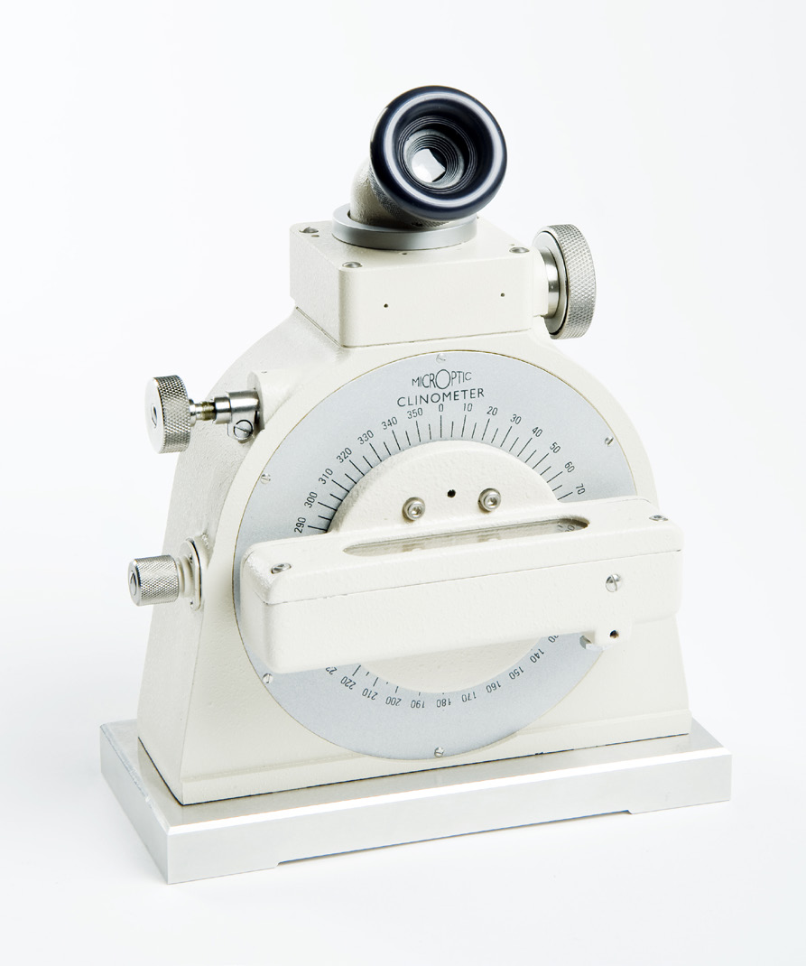

仪器名称: 微小精密光学测角仪,光学象限仪,倾角仪
型号规格: TB100
测量范围: 0~360°
生产厂家: Taylor Hobson
描述: 这些微小的光学测角仪容易操作、测量精度高,用于系统的安置准备、夹具与角板等的测量。
该系统采用精细划分的玻璃尺,此玻璃尺安装在一个高精密轴承上的主轴上。
主轴的末端有一个灵敏的气泡,作为调平的参考物。TB100可在全程360度内进行垂直与水平两方向的测量以形成一个圆形测量表。
360度的全量程
最小读数到10角秒
读数可估测到2角秒内
硬化的钢制基座
圆型次微米级的灵敏的读数装置
相关标准: JJF 1915 倾角仪校准规范
