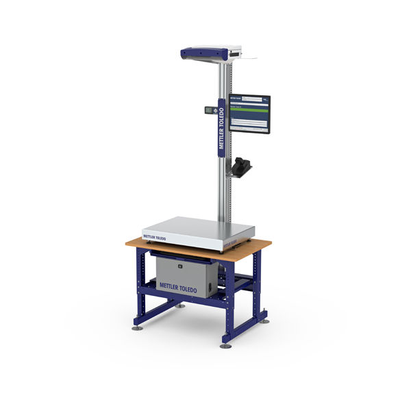

仪器名称: 静态包裹体积测量
生产厂家: 梅特勒托利多
描述: 不规则物体测量解决方案.
TLD850可在立方体和已知不规则形状物体上实现出色的静态体积测量性能。它为收益保护、成本计算、计价和仓库管理提供了高效可靠的解决方案,且同时能保持较高的处理量。
测量各种形状的包裹
通过对高度低至 20mm 的任何表面类型的立方形和已知不规则形状进行符合贸易结算标准的测量,最大限度地提高收益。
在任何环境下都具有高读取率
LIDAR技术久经验证,不受环境光线的影响,在任何条件下(甚至多尘或黑暗的环境)都能获得精确的测量结果。
用于数据管理的交钥匙解决方案
降低系统复杂性,避免不必要的成本,并应用单一工具解决方案进行数据处理、数据合并和主机集成。
相关标准: JJF 2005 多维尺寸(体积)测量仪校准规范
规格 - TLD850 Base Kit Table Top
尺寸测量准确性(长x宽x高)
MID:± 5x5x2 毫米,NTEP:± 0.2x0.2x0.1 英寸,MC:± 0.2x0.2x0.1 英寸
最大LFT尺寸(长x宽x高)
MID:1,150x750x700 mm,NTEP:48x36x36 in,MC:45x30x36 in
最小LFT尺寸(长x宽x高)
MID:5x5x2 厘米,NTEP:2.4x2.4x1.2 英寸,MC:2.4x2.4x1.2 英寸
处理量
每小时处理多达450个包裹
被测物形状
立方体物体和已知不规则形状物体
物体表面
大多数表面,包括黑色、光亮和反光材料
方向
在定义的视场范围内向下最稳定的表面
工作温度
MID:-10 - +40°C,NTEP:14-104°F,MC:-10 - +40°C
光源
激光二极管,红色,波长660 nm
激光器
II (2)类
OIML
符合R129要求
尺寸测量方法
Static
