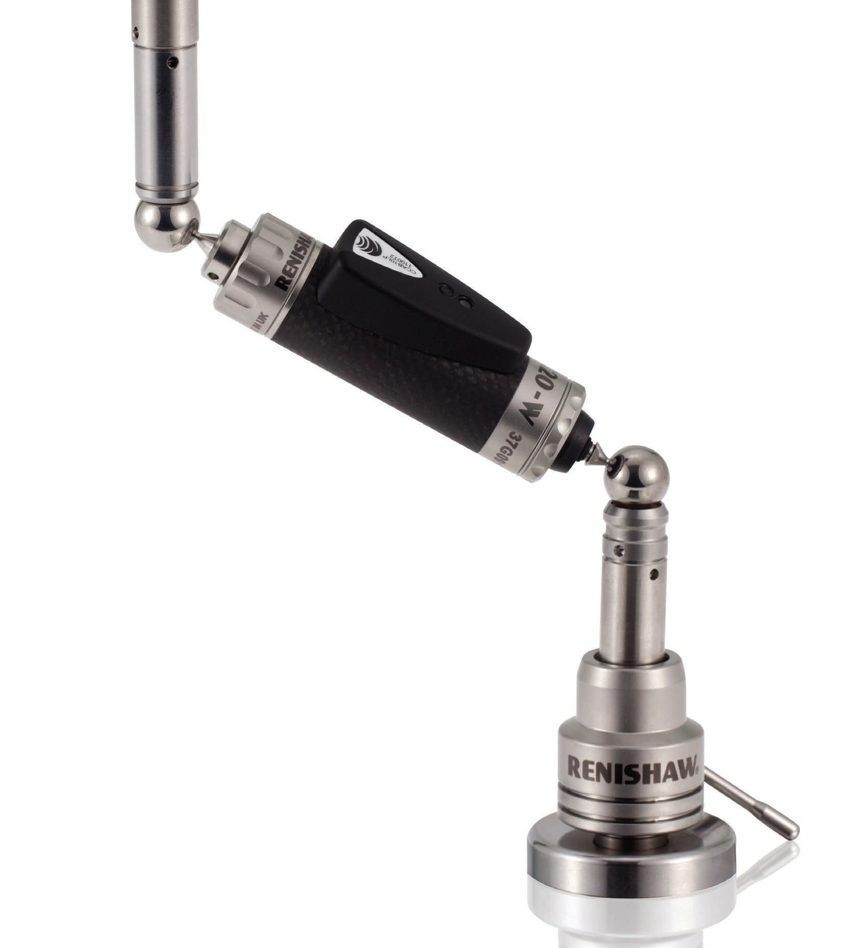

仪器名称: 球杆仪
型号规格: QC20
生产厂家: renishaw
描述: 球杆仪是一种伸缩式线性传感器,两端各有一个精密球。雷尼绍QC20球杆仪是一种精密测量设备,当机床围绕固定的中心座沿设定的圆形轨迹运行时,它可检测半径的细微变化,用于评估机床性能。在使用过程中,传感器的精密球被精密地固定到磁性球碗上,能够方便地测量半径。
相关标准: JJF 1978 球杆仪校准规范
ISO 230-4
ASME B5.54/57
GB17421.4
传感器分辨率
0.1 μm
球杆仪测量精度*
±(0.7 + 0.3% L) μm
球杆仪测量范围
±1.0 mm
传感器行程
-1.25 mm至+1.75 mm
采样速率
1000 Hz
数据传输 Bluetooth(蓝牙),二类
10 m 典型值
工作范围
0 °C - 40 °C
系统便携箱尺寸
395 x 300 x 105 mm
系统便携箱重量 含组件
3.75 kg(大约)
