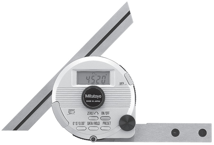

仪器名称: 数显多功能角尺
测量范围: -360° ~+360°
分辨率: 1' (0.01° )
技术指标: 精度±2' (±0.03° )
重复性1'
生产厂家: mitutoyo
描述: 通过数据输出功能易于获得统计数据。
可安装在高度尺上使用。高度尺支架
可设置预设值。
可移动尺片。
相关标准: JJF 1959 通用角度尺校准规范
