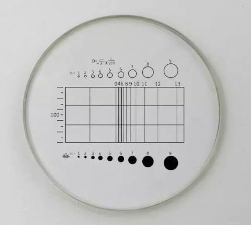

仪器名称: 显微标尺
描述: 显微标尺是用于校准生物显微镜、金相显微镜、读数显微镜等光学显微仪器及其配套软件示值和放大率等技术参数的一维或二维标准器,也指此类仪器用于观察测量显微图像的目镜标尺。显微标尺包含点、线、圆、矩形、十字等一种或多种几何图案,图案包含有宽度、间距、直径、面积和角度等量值信息。显微标尺通常以透明玻璃或金属为基底;依据制造方式,分为刻槽、光复印和刻蚀工艺制造;依据图案呈现方式,分为透射或反射类型;依据用途,分为镜台测微尺、目镜测微尺等。镜台测微尺是包含多种几何图案的载玻片。通常的镜台测微尺中央有长(1~2)mm的测微尺,分划间隔(100~600)线/mm。用于校准显微镜的示值误差、分辨力、放大率、目镜分划准确性及显微测量软件准确性。
目镜测微尺是中央有线纹、十字、栅格,圆等图案的圆形玻片,安装在显微镜目镜物体成像面,用于测量或标定显微图像的尺寸。
相关标准: JJF 1917 显微标尺校准规范
