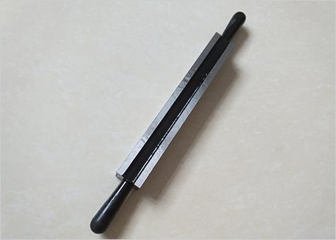

仪器名称: 四棱平尺
描述: 四棱平尺是一种测量平面度和平行度的计量器具,主要用于测量工件或导轨的直线度和平行度,如工具显微镜、投影仪纵横向滑板移动的直线度以及工作台面与纵横向滑板移动方向的平行度。
四棱平尺一般以其工作长度为型号规格。
常见的型号规格为L200mm,其工作长度为 200 mm,外形尺寸为 205 mm。工作面包括主工作面、侧工作面、底工作面。
相关标准: JJF 1941 光学仪器检具校准规范
四棱平尺工作面的表面粗糙度和平面度
序号
工作面
工作面粗糙度 Ra/μm
平面度/μm
1
主工作面
≤0.05
≤0.3
2
侧工作面
≤0.1
≤0.6
3
底工作面
≤0.8
侧工作面间平行度一般不大于 2 μm
